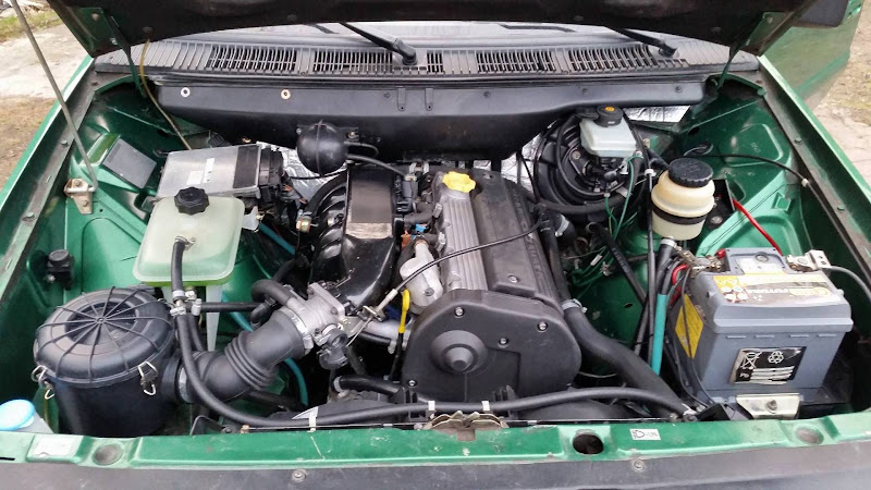

Najlepiej 160konne VVC Rovera. Mam taki wynalazek w Poldku. Łapy i układ chłodzenia (prócz trójnika przy głowicy, który trzeba przemodzić żeby przyjął Poldkowy czujnik pod zegar), skrzynia biegów, belka i inne pierdoły pasują z Poloneza 1,4. Do tego trzeba dorobić wiązkę elektryczną silnika (ok. 1/3 do zrobienia od zera, reszta do rzeźby), przespawać kolektor ssący żeby celował w "prawidłową" stronę, wyrzeźbić kolektor wydechowy - najlepiej 4-2-1 i wydech 2,25". Jeździ to bardzo przyjemnie, szczególnie w przedziale 4500-7200. Czuć narastający ciąg aż po samo odcięcie i do 130 rozpędza się stosunkowo szybko. Ale fakt, strach tym jeździć więcej jak 160km/h - zawieszenie tylne rodem z furmanki.
Tak to wygląda.
