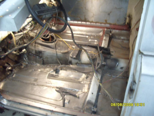

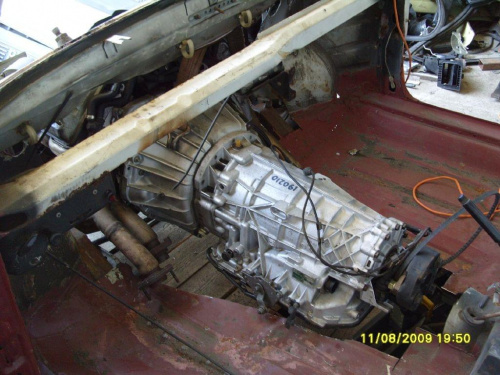

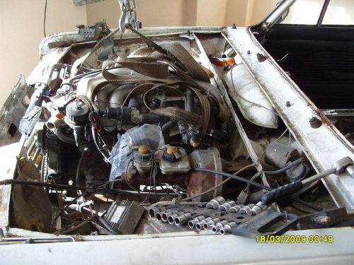

Male pytanie dlaczego? Chyba dlatego ze moim pierwszym samochodem wlasnie byl fiat ktory dal mi duzo zabawy i zostal trwale w pamieci,(niektorzy wiedza co i jak:) ). Ogolnie duzych fiatow jest w od zawalenia ale znalesc pikapa na polskich drogach to juz mocny rarytas nie mowa o jakims mocniejszym potworku,ale komora fiata nie slynie z wielkich przestrzeni wiec 2.0 z mirafiolii to juz max co tam wejdzie.Na poczatku w planach mial byc silnik od bmw e30 M20b20 no ale zabawa po jakims czasie zeszla by na poziom 1.5.Wsadzenie v8 to lekko przegiecie no ale coz czasami pomysly trzeba realizowac.Auto zakupilem w stanie nie nadajacym sie do jazdy.Wiec zostala wymieniona gruntownie blacharka.Zakupilem silnik 2.0 od bmw e30.Naped hmm daje duzo do myslenia,bo org fiat psul most a nie mowa takie r6. Niby moc nie duza ale byl by zawsze problem.Wiec mala przerobka i zostal wsadzony tylny zawias od e30.Ogolnie poszlo gladko gorzej z przodem,tu zostalo wyciete w h.. no i troszke sie zaczely schody ale jak ma sie katowke i inne gadzety to wsio da rade. I tak bylo.Nastepnie, podczas wycieczki za granice zakupilem bmw e38 z czterolitowym silnikiem i mozna powiedziec ze cos zaczelo w glowie switac.Silnik na uparciucha by sie zmiesci po wycince zbednych blach ale nie obejdzie sie bez poszerzenia komory i w moim przypadku przesuniecia sciany grodziowiej.Kilka fotek

Jest tak ze nie chce wlasnie automata i szukam skrzyni od manuala.od ok 3 miesiecy stoje i nic nie robie z racjii braku skrzyni.
