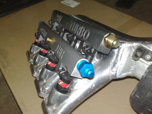

Nowe wtryski tylko tym razem juz 8sztuk ... teraz bedziemy jezdzic na 8 x 850cc plus 4 barowy regulator

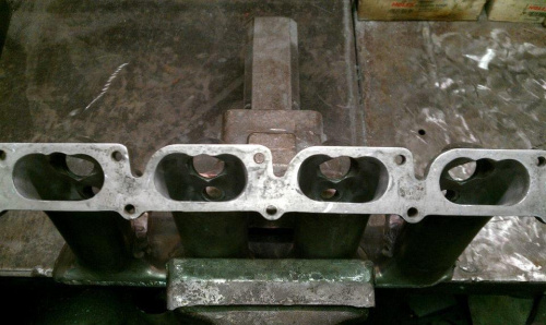

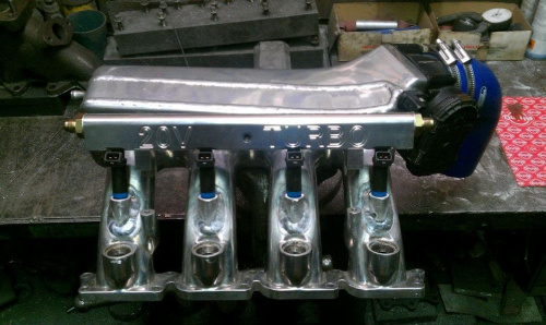

Wiec tak moj kolektor zostal rozciety i kanaly sa przeportowane , obecnie ejst skonczony i przeplywy sie zdecydowanie poproawily , zobaczymy czy cos to da przy efekcie koncowym czy nie .
ps Jezeli chodzi o listwe to ja zamowilem gotowa do 20vt i teraz dokupilem jeszcze jedna dokladnie taka sama , pozdro

Doszla wreszcie druga listwa i tak to bedzie wygladalo , rc wlozylem tylko na przymiarke bo nie mam jeszcze wszystkich siemensow
