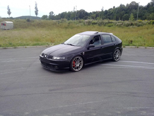

Seat sobie juz troche pojezdzil i pierwsze 30km jest juz za nim ...a tu takie fotki , jak juz poskladany do kupy jest
Shouphas
post Wed, 03 Aug 2011 - 15:10
Post #313
Dołączył: Sun, 06 March 2005
Skąd: Witten/Radzionków
Poprostu Szołpas ;)
Polska mysl techniczna na niemieckiej autobanie ...
176b9000 + td04 ^ 0,8 bara - stage 1 ;]
Rapix
post Wed, 03 Aug 2011 - 16:26
Post #314
Prezentuje się nieźle wink.gif zobaczymy jak będzie jeździł rolleyes.gif cool.gif
