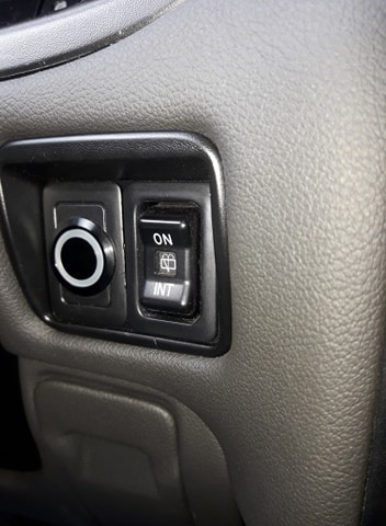

środek ładnie zrobiony
Nieraz widuje autko w Pile raz chciałem nawet podpuścić ale skręciłem w innym kierunku tak patrze na moc to wsumie by mogło być ciekawie;)

Pięknie to wygląda, aż nie przystoi takiej wysokiej jakości wnętrze w mitsu. wink.gif

CYTAT(Fighter001 @ Fri, 23 Aug 2019 - 09:32) *
To fakt. Wnętrze w japońcach, a szczególnie z tamtych lat nie powala. Wszędzie plastikowo, nędznej jakości i wyglądu. Teraz jest przyjemnie i takie wnętrze to powinno być minimum to wtedy o rudej na zewnątrz by człowiek tak nie myślał HA HA. Jedziemy dalej z tematem na tapecie układ wydechowy pierwsze przymiarki i ustalenia i oczekiwania nastąpią 9.09. Jak do warsztatu wszystko zamówione się pojawi to pewnie za kolejny miesiąc wleci cały wydech i lecę na strojenie do kolegi NIUTONA może uda się poprawić cyferki.
