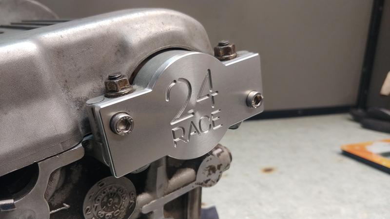

Jeśli się nie mylę, tego uszczelniacza nie przykręcisz na wszystkie śruby. Odezwij się, wyślę Ci taki, który będzie pasował.
Gdybyś potrzebował zaślepki aparatu, także daj znać. Mam w nowej, odchudzonej wersji - 62g. wink.gif

Hej! Dzięki za podpowiedź. Na chwile obecną wjedziemy tam z wałem 1.8T AEB, z koronką 60-2. Zaślepka super, ale chcemy zostawic aparat do synchronizacji.
