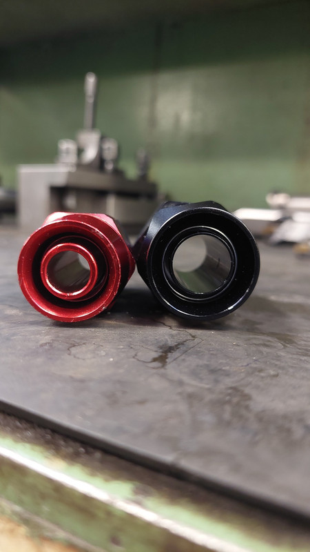

Przy silniku kombinowałem jeszcze z układem oleju , zmajstrowałem większą pompę zrobioną z dużej pompy cdi ale wykorzystałem pierwszą sekcje która przepychała olej na tył do zasilania silnika i wróciłem do większego koła łańcuchowego na pompie i przy okazji kontrola panewek , oraz idąc za radami kolegi od diesli całkowicie wyrzuciłem zrobioną magistrale olejową na an10 wraz z chińskimi częściami typu podstawka chłodnicy chłodnica i relokator i przeszedłem na AN12 oraz dobrałem odpowiedni filtr bo też był źle dobrany nie do tego silnika co skuktowało tym że olej spływał z filtra , średnica magistrali m104 ma 16mm złączki an10 to fi10 a an12 14.5mm do tego zrobiłem jedynie dla oka obudowę filtra oleju z okienkiem chciałem zrobić coś na wzór "clear view oil filter " ale na razie mogłem tylko takie coś wykonać smile.gif filtr teraz mam od m103 , bez zaworka bocznikowego z dwoma zaworkami zwrotnymi i ładnie widać jak filtr trzyma w sobie olej ,
Najciekawsze są różnice ciśnień przed i za filtrem na an10 i an12 , przy 70st i 3tys obr to aż 1.3 bara więcej dla silnika do tego pompa jak by ciszej chodzi coś pięknego smile.gif

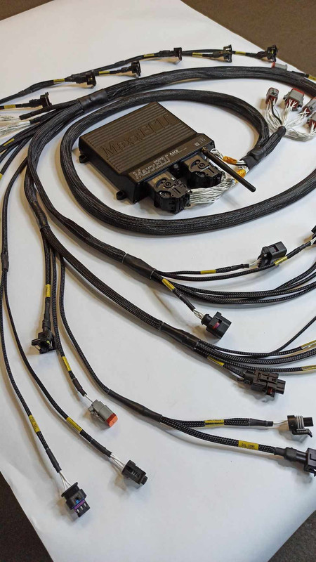

Ecu master emu classic zastąpił maxxecu race z nową wiązką i dużym porządkiem kabelków które przez lata były dokładane , teraz zrobione jest tak że silnik wyjeżdża razem z całą wiązką dzięki kilku kostkom usprawnia to o kilka godzin wyjęcie silnika , co do samych różnic w sterowaniu to z mojego punktu widzenia jeszcze nie jest to wystrojone idealnie , bardzo dużo to zajmuje czasu gdyż jest to bardziej rozbudowane ecu ale z idealnym wystrojeniem emu też pamiętam długo się zeszło ale już po roku jest prawie idealnie i zostało uruchomić kontrolę trakcji i wystroić na moc bo na razie nie było czasu dmuchnąć więcej jak 1 bar , wykonanie i strojenie su2performance

Czyli nie jestem pierwszy ktory zauwazyl ze an10 jest bardzo restrykcyjne dla cisnien oleju... Gdzie kupowales an12 zlaczki weze chlodnice? Bardzo ciezko dostac bo w Polsce dominuja zabijacze panewek an8 i 10.

Zależy jeszcze od przepływu r6 z natryskami turbiną bez restryktora i pasowaniami luźnymi będzie wymagało an12 a jakieś małe r4 seryjne pewnie an10 wystarczy, najlepiej się trzymać średnicy wyjścia z pompy oleju , złączki i wężyki ptfe z fmic.pl

AN10 jest za małe do silników z natryskami, miałem u siebie w 4.2 i ciśnienie oleju nie mogło przebić 3bar. Z braku dostępności AN12 zrobiłem po prostu rzeźbę w postaci zdublowania wszystkiego i mam 2x podstawkę i 2x chłodnice oleju i 2x przewody do wszystkiego i problemów już żadnych nie ma poza skomplikowaniem układu i zajmowanym miejscem. Czym pokierowana była zmiana ecu?

Wcześniej było emu classic i straszny bałagan w kablach , emu bez cana , tcu lamika na analogu naoglądałem się jagodowego i su2 które zaczęło coraz więcej na tym stroić każdy chwalił wiec wleciało z nadzieją lepszej jakości smile.gif

Ja akurat z an10 nie mam problemów ale przy ułamku mocy z tematu . Ale to byłoby dziwne gdyby większe średnice nie istniały ot google :
