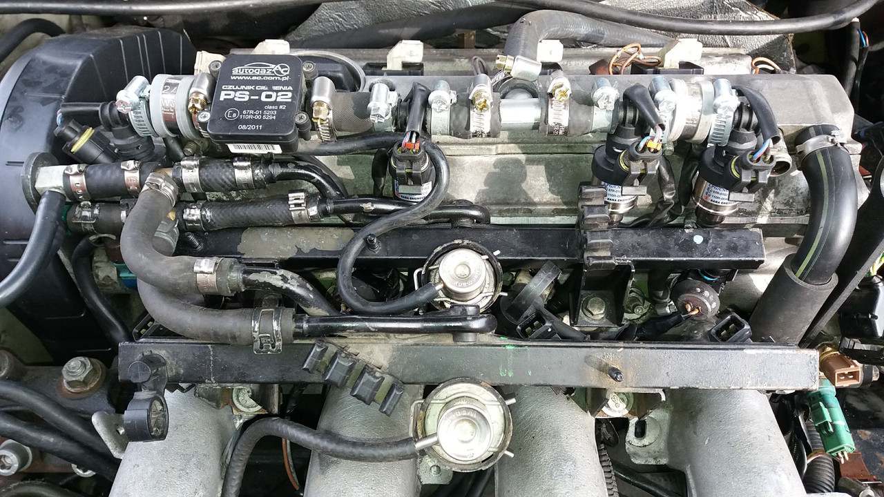

Ja w jednym aucie turbo R4 380KM zrobiłem tak że miałem dwie listwy benzynowe czyli w sumie 8 wtryskiwaczy każda listwa starcza na ok 220KM.
Wszystkim steruje VEMS domyślnie chodzi pierwsza lsitwa druga dołącza się w miarę zapotrzebowania.
I z pierwszą listwą pracuje LPG.
Czyli niejako dotrysk przy większych obciążeniach mam automatycznie.
Dzięk temu mam zwykły tani reduktor, wtryski zbiornik itp. Z tego co czytałem te wtryski wysokiej wydajności lubią się bardziej psuć a więc odpada mi kolejny awaryjny element.
Spalanie przy 180-240 wychodzi mi w granichach 10-11 LPG plus 1-3l benzyny. "Spokojna" jazda do 220 idzie na samym LPG bo chodzi wtedy jeszcze w samym atmosferycznym czasem z delikatnym doładowaniem które obsługuje jeszcze LPG.

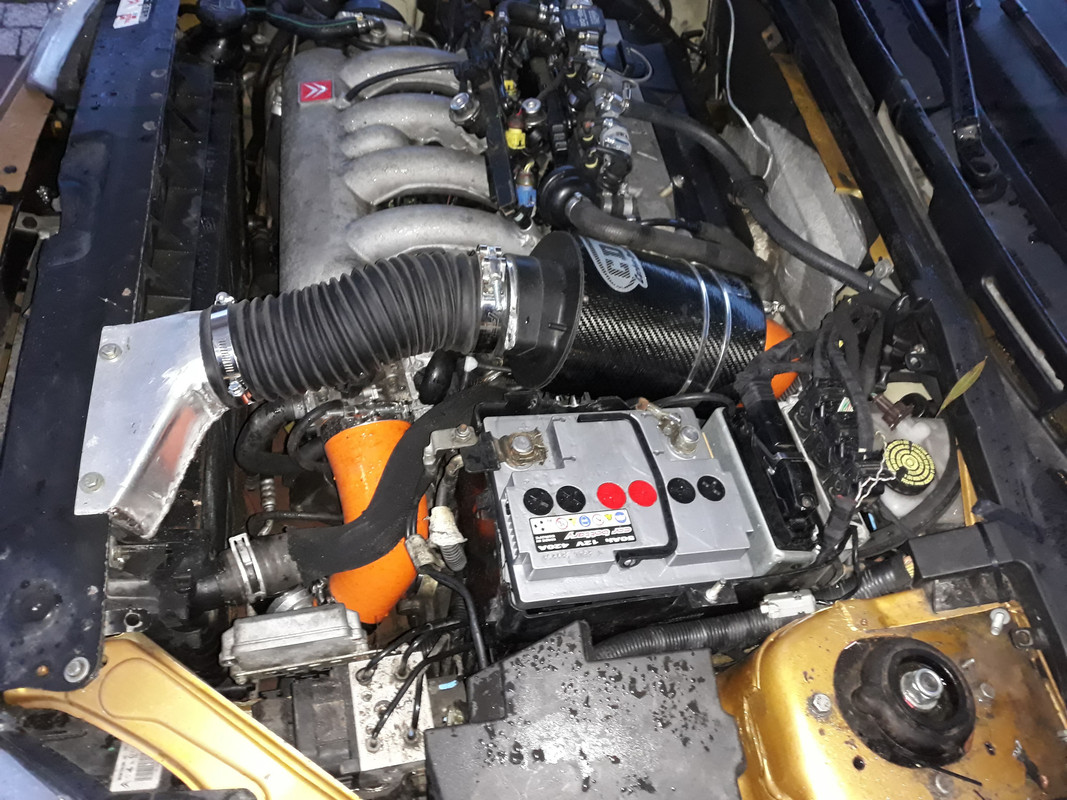

to był kawał dobrej inżynieryjnej nikomu nie potrzebnej roboty żeby wszystko wyglądało tak jakby to zrobiła fabryka jakby chciała laugh.gif Spore turbo upchnięte za silnikiem wręcz na milimetry. Gapiłem się przymierzałem obmyśłałem z 10x dłużej niż robiłem.
