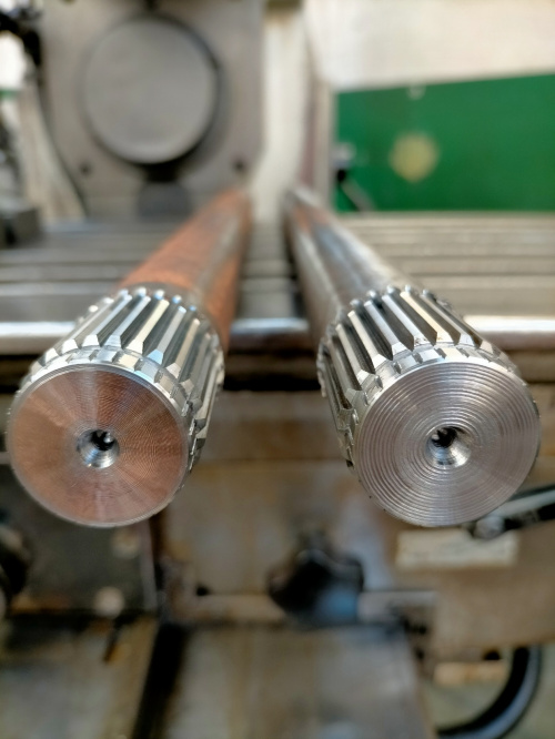

Zmieniony dyfer ze 185mm na 210mm ASD gdyż 185 krótko mi wytrzymywał po jakimś czasie dostawał luzów ciekł i na koniec jeden został wymielony ogólnie kiedyś silnik mi przysparzał największych problemów a teraz z silnikiem nie ma żadnych za to z napędem po kolei wszystko wymięka biggrin.gif

Pół osie tak samo na wymiar o dziwo dziewiczo dobrany materiał daje radę
