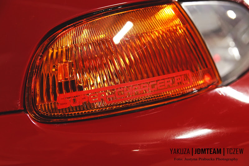

W niedzielę jako formę odpoczynku i relaksu wybrałem garaż i mały retusz przy hondzie wink.gif
w skrócie - lekko ścierna pasta + momentami bardziej ścierny ziarnisty wosk , finalnie wosk nabłyszczający. Efekt bardzo mnie zaskoczył i dał poczucie spełnienia dobrze ponad 3 godzin w garażu biggrin.gif i zniknęło parę lepek
