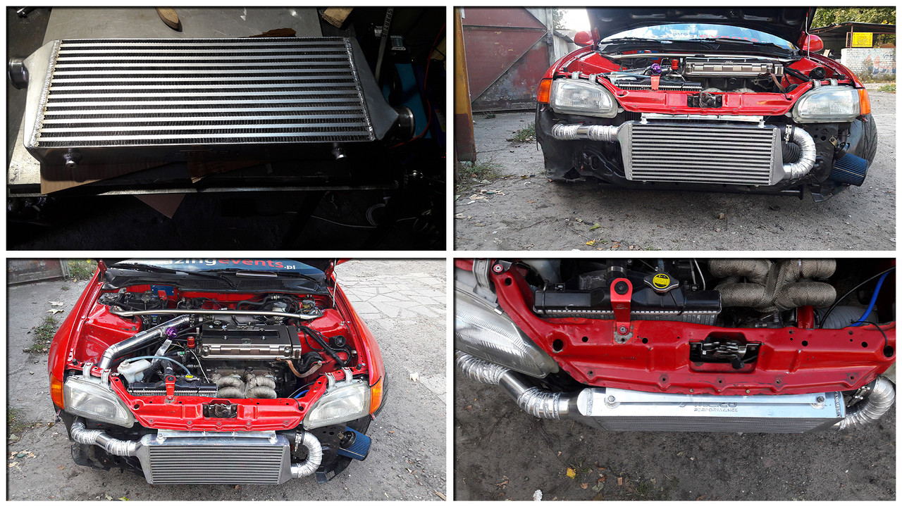

W weekend auto trafiło do chłopaków z Yakato / www.yakato.pl / FanPage FACEBOOK
Celem było przespawanie całego dolotu tak by nowy zderzak nie musiał być chamsko pocięty jak aktualny.. Materiał Aluminium.
Wpadł też nowy icek, w którym jedna ze stron została obrócona z racji opierania się o zderzak. Po prostu w ich słowniku nie ma że się nie da biggrin.gif
Efekt roboty BARDZO zadowalający. Serdecznie polecam chłopaków ! jak widać po zdjęciach roboty co nie miara ale dzięki temu uzyskali zakładany cel.
