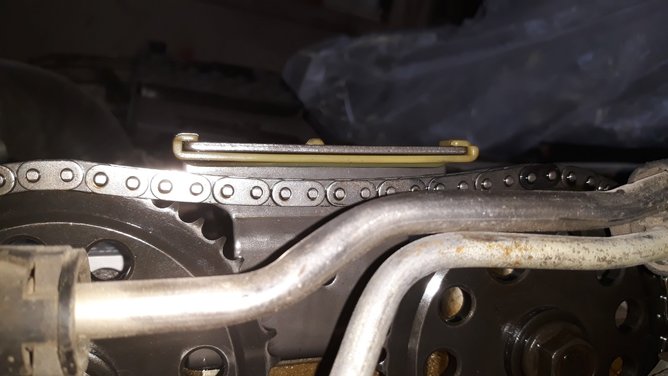

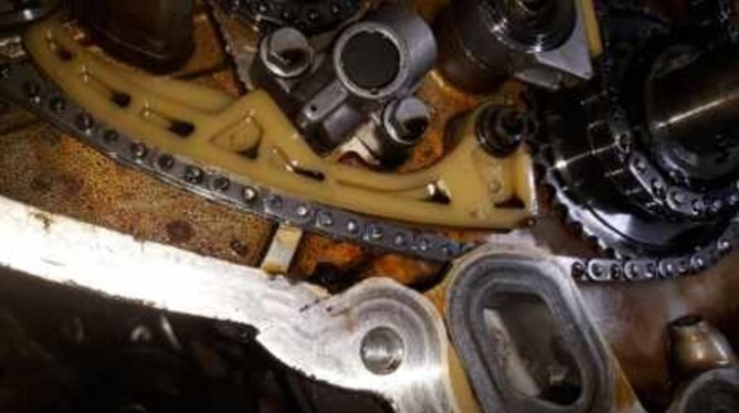

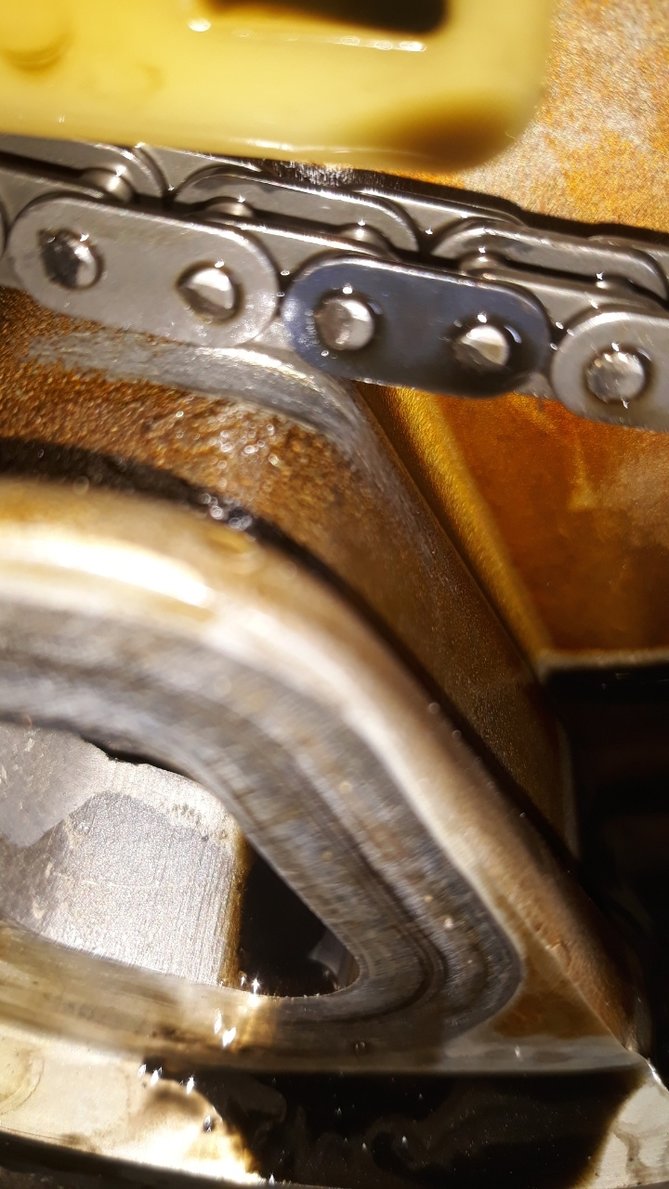

przy okazji okazalo sie ze mialem centymetrowy luz na tylnym prawym kole i tak sobie kolo latalo a jezdzilem sobie tak po torach jakos nieswiadomy czemu jakos ciezko walczyc o czasy smile.gif
przy okazji po paru set kilometrach od wymiany slizgu rozrzadu i zerkneiciu co tam grane musialem wymienic kompletny rozrzad by napinacze lancucha staly, slizgi polamane i blok wytarty od luznego lancucha.
https://www.mazdaspeed.pl/forum/download/fi...=194842&t=1
https://www.mazdaspeed.pl/forum/download/fi...=194843&t=1
https://www.mazdaspeed.pl/forum/download/fi...=194844&t=1
https://www.mazdaspeed.pl/forum/download/fi...=194956&t=1
troche przy tym przygod z blokadami rozrzadu bylo bo z allegro przyszly do jakiegos innego silnika i 3000zl w plecy za ten rozrzad ale jest wymienione. ciekawe ile ten rozrzad posluzy. cos czuje ze za 3 tys km bedzie znow do wymiany.

plastelinowe amerykańskie silniczki....łańcuszki na szyję są mocniejsze. Aż dziw bierze mnie czasem że podobnie wyglądający łańcuch w Volvo XC90 V8 pojedyńczy cieniutki ciągnie 4 wałki plus balansujący często przez 500 tkm i się nie wyciąga....jednak się da.

Te silniki to nie te poprzednie prawdziwe Saabowskie jednostki. Tu nawet "aluminium" przypomina to z chińskich quadów za 500 zł laugh.gif
Ja wiem że to jeździ w Astrac OPC i robi nawet jakieś moce ale to jednak nadal gówno.

To nie zmienia faktu, że jeździ to w pierdyliardzie samochodów (90% benzynowych 9-3 od 2003 roku) i mało kto ma z nimi duże problemy. Te "poprzednie prawdziwe Saabowskie jednostki" uwielbiały łapać panewki, wyciągały rozrząd (do którego wymiany trzeba było targać silnik z budy), a moim ulubionym "ficzerem" było wycieranie panewek wałków balansowych czego kiedyś w zasadzie nie dało sie naprawić, zdiagnozować a powodowało 90% problemów z panewkami wału... Nie wspomnę o wadze tego kloca. IMO B207 to mimo wszystko krok do przodu.
Panewkę może zrobić z tego powodu.
to może dowodzić tylko dwóćh opcji:
1. Przeciążenia w Speedzie łamią wały ślizgi kości kierowcy
2. Plastelinium z którego wykonany jest ten silnik opracowali chińscy konstruktorzy quadów za 500 zł gdzie śrubkę można wykręcić tylko raz laugh.gif
