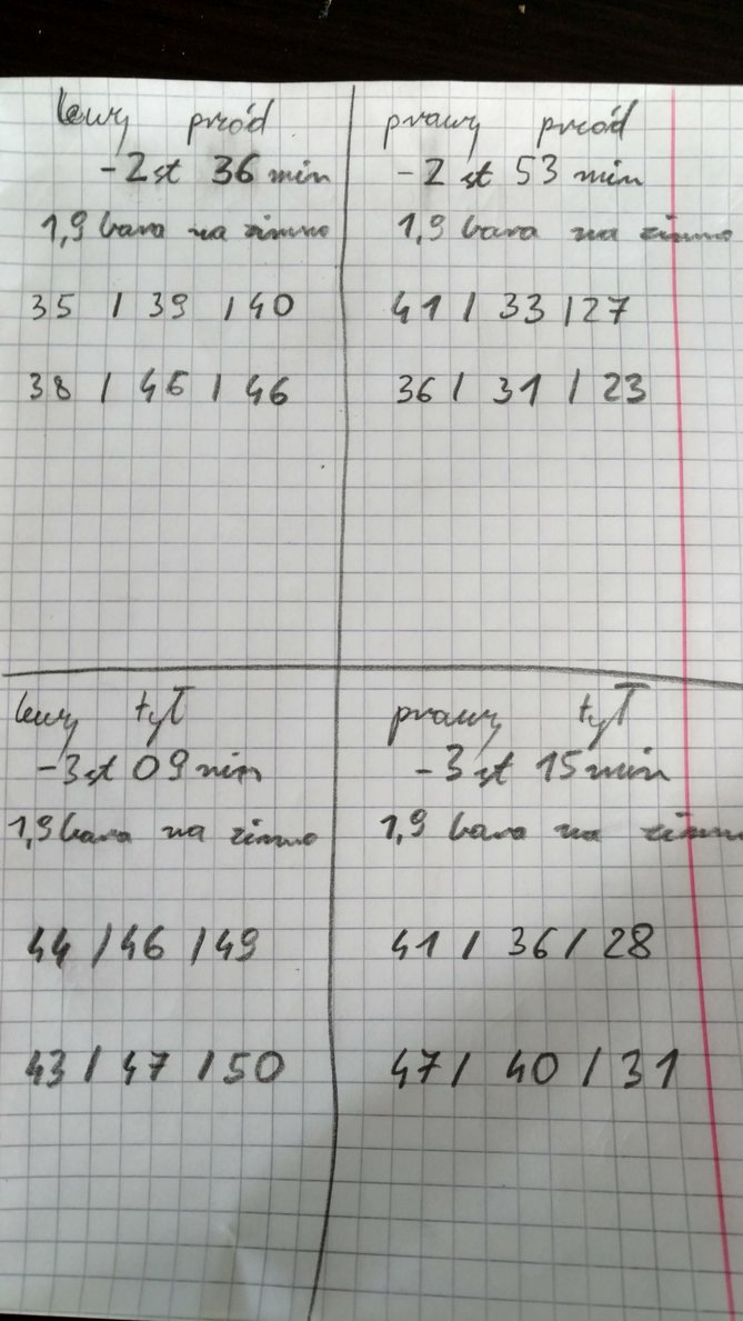

Takie miałem katy, temperatury i ciśnienia. Na moje muszę zwiększyć negatywy z lewej i zmniejszyć z prawej

Małe przestrzelenie zakretu na zimnych oponach na torze Poznań na wejsciu na prosta startowa

Co to za opona i czym mierzysz? Porównując do pro motorsportów jak i własnych track dayowych masz bardzo niskie temp.
Jeśli mierzysz po okr. chłodzącym to niestety średnia jest to informacja.
Dobrym wstępnym celem jest 10*c różnicy między zew i wew.

Mierze chińskim allegrowym pirometrem za 100zl. Starałem się wychłodzić heble ale w zakręty wchodzilem ostro w zakręty. Ale wiadomo zanim wygramolilem się z auta, zanim znalazłem zeszyt i ołówek i pirometr, zanim zapisałem to te 5-10minut od ostatniej jazdy po łuku minęło.
Opony to tył Avon zzr a64 czyli srednia 225/45r17 na 9' feldze a z przodu kumho v70a k91 czyli najtwardsza 215/40r17 na 8' feldze.
Ciśnienia przód tył 1,9 bara przy 20stopniach czyli koło 2,3 bara przy 90 stopniach.
Na tym setupie jeździło mi się bardzo fajnie, ugralem 5s względem poprzedniego roku 1m53,9.czulem zdecydowanie mniej podsterowności, przednie opony mniej się zmechacily i tylko koncoweczka zewnętrzna zrobiła się lekko fioletowa. Bardzo stabilne się zrobiło auto i byłem w stanie gazem coś robić z buda auta czyli lekko nadrzucac co w zeszłym roku było niemożliwe, bo auto po dodaniu gazu tylko pluzylo. Kumho wymagało pół okrążenia do okrążenia rozgrzewania by złapało temperaturę i zaczęło kleić. W przypadku avona opony trzymały od strzała.
W zeszłym roku miałem setup Avon zzr a64 225/45r17 na feldze 8 ' cis 1,7 bara na zimno na tyle i Avon zzr a24 miekki 195/50r16 1,3 bara na zimno na 7' feldze z przodu.
Przód grzal się za bardzo i opony zrobiły się fioletowe i zmechacily bardzo i czulem tylko podsterowność. W wielu zakrętach nie mogłem dodawać gazu bo mnie wypluwało przodem. Obecnie mogłem dużo wcześniej dodawać gazu bo przód trzymał pięknie wręcz miałem po dodaniu gazu neutralna charakterystykę.
W tym roku miałem więcej problemów z balansem hamulcow bez absu bo w zeszłym roku miałem ds2500 na przodzie i ds1,11 na tyle a w obecnym ds uno na przodzie i ds1,11 na tyle i bez absu przód hamował za mocno w stosunku do tyłu. Ciężko było shamować do zakrętów bez działającego absu i bez ręcznego korektora siły hamowania. Mocno przez to splaszczylem przednie opony.

U mnie( w tym że w układzie bez Absu ) też nie sprawdził się setup dwóch tych samych klocków na przodzie i tyle . Wiec może warto wrócić na przedniej osi do ds 2500
Jak ci się jeździło na tak dużym ciśnienieniu ,Ja staram się manewrować w przedziale 1.5-1.8 .

No właśnie super, ale nie wiem jaka zasługa tu była innych i szerszych opon na przodzie ile większych negatywów, ile szerszych felg a ile ciśnień. Ogólnie na opony nie narzekalem. Przyczepność była i mogłem jeszcze sporo z nich wycisnąć bo czułem że mogłem. Gorzej z tym hamowaniem. Muszę ten ABS przywrócić do żywych i pewność hamowania wroci.
A i na niższych ciśnieniach w zeszłym roku miałem jakby takie przeskakiwanie opon z przodu tak jakby się podwijaly i przeskakiwały i strasznie się spaliły. Na wyższych jakoś tak bez tego efektu.
Ogólnie v70a to świetna opona choć na deszczu była straszna. Chyba gorsza niż r888. Po prostu strach było jechać przy 120km/h na autostradzie gdzie asfalt był mokry bez płynącej wody.na tył na codzien bym tego nigdy nie założył bo śmierć w oczach.
No i na codzien muszę przyznać że na ciśnieniach 2 bary jeździ się dużo lżej mniej ciągnie na boki, lżej kręci kiera niż z cisnieniami 1,5 bara.

Ja jak mierzyłem temperatury (wewn, środek, zewn) to bez schładzania (co później , nie od razu, poskutkowało kilkoma poważnymi konsekwencjami, więc nie polecam, ale tak to lege artis powinno się robić przecież) to po zmierzeniu obejściu wokół auta do wszystkich kół, kolejny pomiar tej samej opony ...dawał inne odczyty. A trwało to może 2-4 minuty ?
