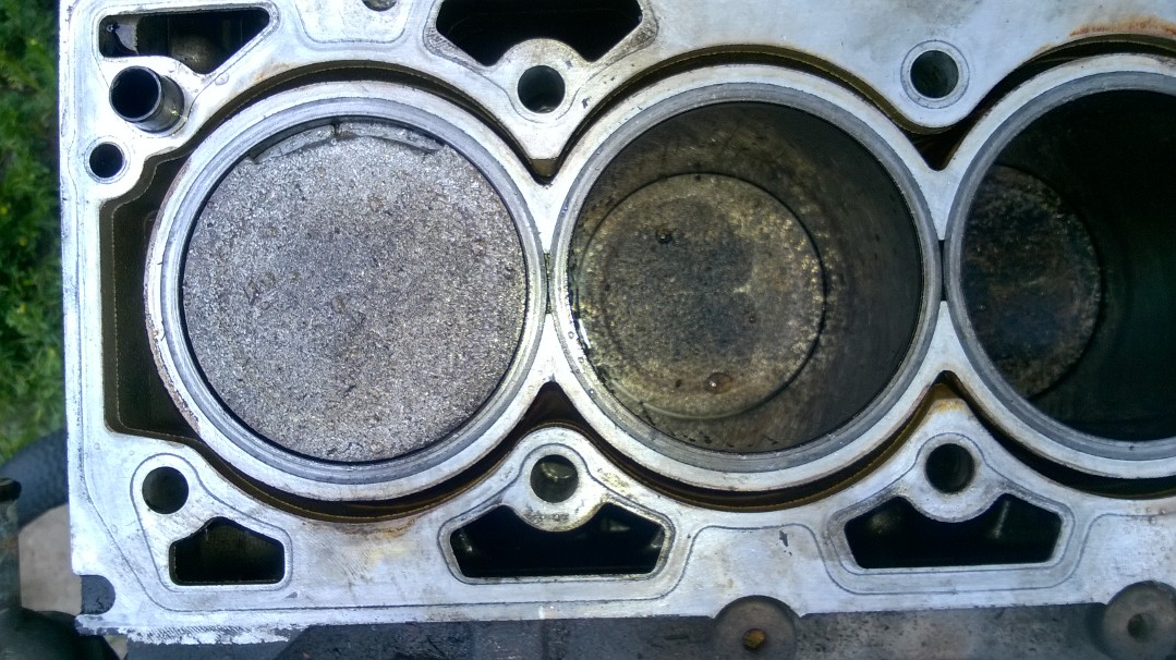

tzn mialem dalej jezdzic na tym?
http://www.mazdaspeed.pl/forum/download/fi...0&mode=view
to awaria z ostatniego poznania. nie wiem czy by sie dalo na tym jezdzic bo mialem kompresje na garach 1, 6, 6, 1.
i tak srednio palil.
ogolnie pierwszy seryjny z22se mial wzer taki ze silnik palil na 3 garach i palil tony oleju.
drugi po tuningu na ostro skonczyl tak:
http://www.mazdaspeed.pl/forum/download/fi...2&mode=view
no a ten trzeci jak wyzej.
no na cos trzeba bylo zmienic.
borykalem sie z myslami czy wsadzic 2,4 z HHRa ktory tez jest plug and play czy b207r czy jak kto woli z20ner.
padlo na to ostatnie i chyba dobrze bo wynik ostateczny wydaje sie bardziej ciekawy.
