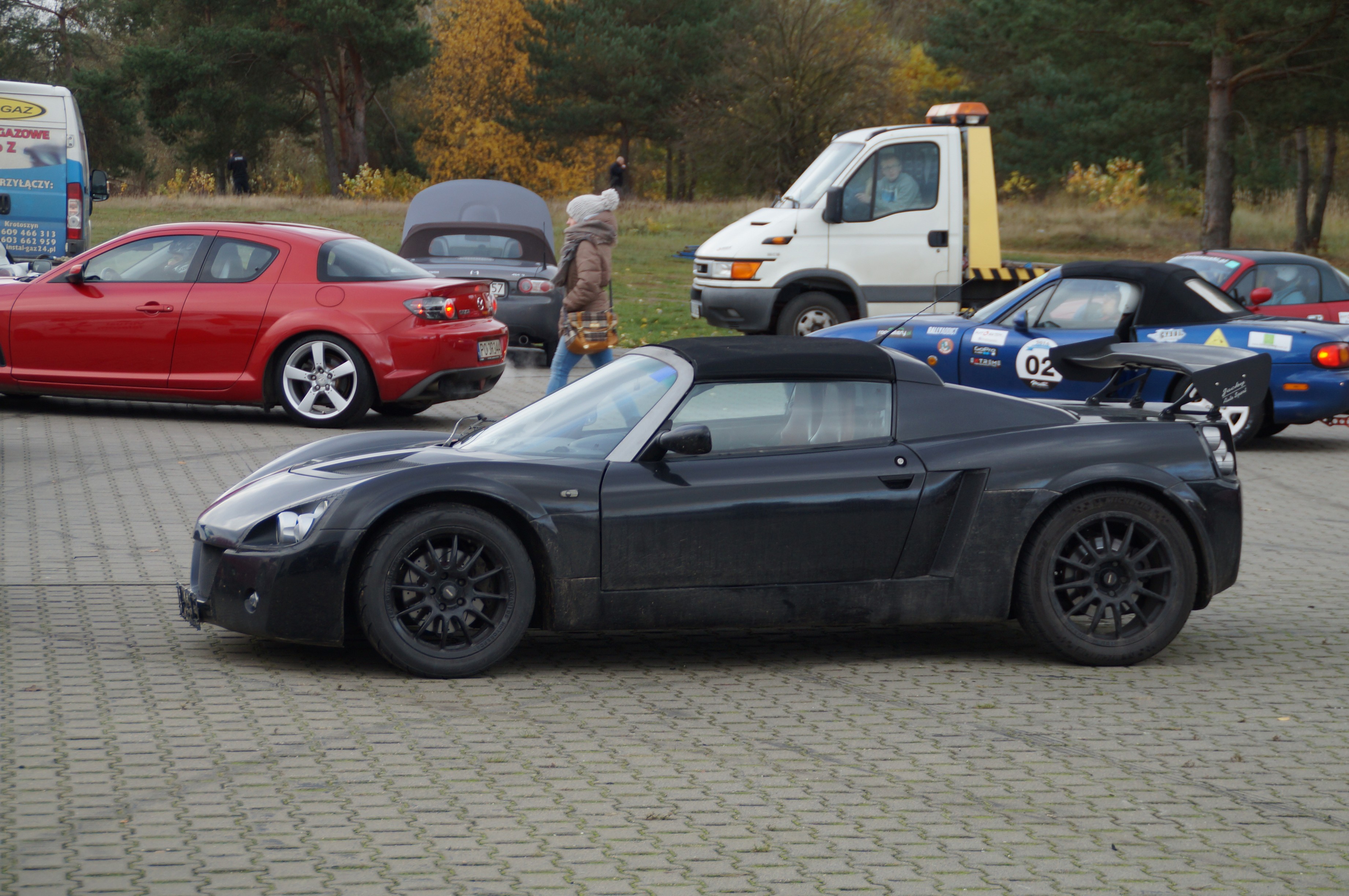

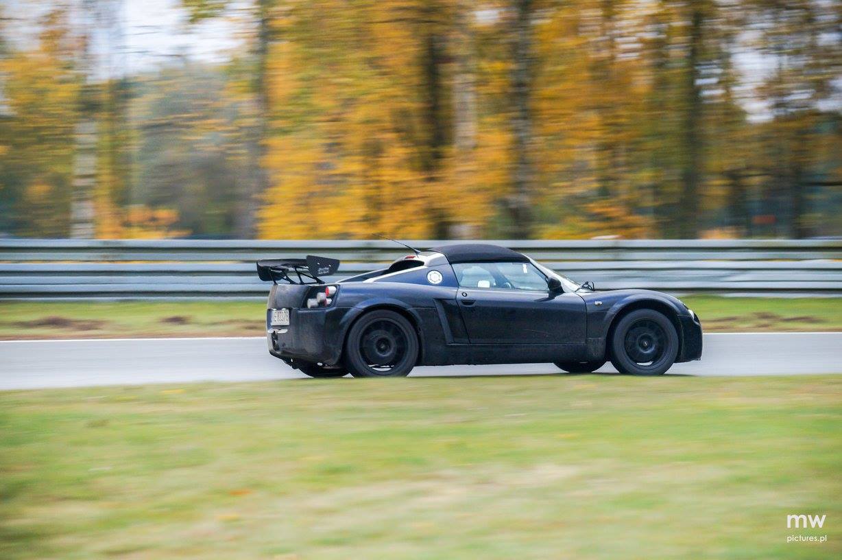

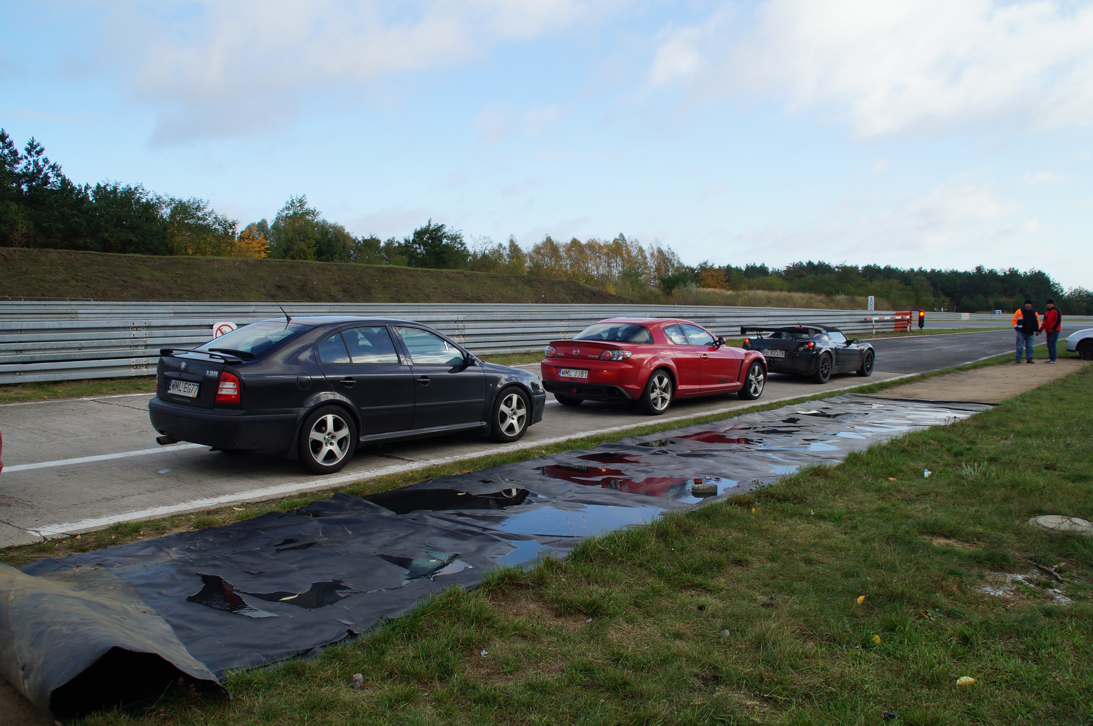

post Sun, 30 Oct 2016 - 18:14
Post #176
no i po zlocie na torze Poznan z klubem mx5klub. fajnie bylo na koniec sezonu znow pojezdzic. abs lotusowy, gwint z tylu, spoiler na klapie bagaznika, nie zawieszajacy sie komputer w koncu sprawily przyjemnosc w czasie jazdy. moze nie zanotowalem zbyt czystego fajnego okrazenia (mysle ze do ugrania na tym setupie byla conajmniej jeszcze jedna sekunda), warunki moze nie byly idealne, ale na pewno rowne dla wszystkich. troche mi doskwieraly 8 letnie r888 na przedniej osi przez co autko troche pluzylo przodem na niektorych zakretach, ale przynajmniej wiem co mam do poprawy na przyszly sezon.
czas 1m56,32
W późniejszych sesjach zwiekszylem cisnienie w oponach z 1,3 z przodu na 1,5 i z 1,7 z tylu na 1,8 i z tego co widze po czasach to byl blad.
https://docs.google.com/spreadsheets/d/1QUz...zhxMoAg/pubhtml
ogolnie zaczynalismy od calkowicie mokrego toru. nie mialem wiekszych problemow z stabilnoscia auta wiec chyba spoiler dawal rade choc nie zdejmowalem by porownac wrazenia. wychodzilem na prosta startowa majac kolo 140km/h a konczylem hamowaniem z 185km/h. ogolnie sporo bylo czerwonych flag, pare sesji zepsutych przez czerowne flagi, pare przez opady. ale i mialem pare razy czysty tor i sprzyjajace warunki, ale tego nie wykorzystalem. opony przednie bardzo szybko robily sie zimne i wystarczylo, ze sie odpuszczalo zeby zostawic sobie troche wolnego miejsca na torze by miec problem z poslizgiem przedniej osi potem na pierwszych lukach. najbardziej mnie wynosilo przez przod na prawym zakrecie przedprosta kartingowa.
a najbardziej zadowolony jestem z lotusowego absu. na prawde mega rzecz. w koncu moglem hamowac mocno i z wyczuciem. punkty hamowan w miare powtarzalne oczywiscie troche zalezne od tempratury opon.
wyszalalem sie. kark mnie nawet bolal smile.gif w koncu bezproblemowa w miare tura i duzo duzo radosci.
tak na prawde jest to pierwszy wyjazd od ponad roku gdzie auto nie mialo wkurzajacej awarii (choc moge wspomniec o urwaniu tablicy rejestracyjnej z przodu na dzien przed wyjazdem, czy wyjacym lozysku alternatora, ktore tez pojawilo sie w dzien przed wyjazdem i towarzyszylo mi az do powortu, ale to byly pierdoly).
jak porownamy wszystkie czasy to moj nie byl jakis rewelacyjny. rx-8 mnie objechala. dalej mx5 nc mnie objechala. dlugi brak jazdy autem tez nie jest czynnikiem pomagajacym. jednak to sport jak kazdy inny i trzeba trenowac by byc szybkim. ja czulem ze wiele zakretow przestrzelwialem, wjezdzalem za szeroko, niektore nie dokrecalem choc moglem, no ogolnie byl jeszcze zapas by sie poprawic o ta sekunde (tak na moje wyczucie i moje mozliwosci).
na przyszly sezon kupie na przod avony zzr w mieszance miekkiej a64. mysle ze to tez na poznaniu da jakas 1-2s progresu. cel jaki sobie stawiam 1m52. wiem ambitny ale czlowiek sobie mysli ze jakos tak pi....wato jezdzi.
moja najszybsza sesja byla gdy startowalem pierwszy wiec mialem pusty przed soba tor i bylem na niskich cisnieniach czyli 1,3 przod i 1,7 tyl na zimno mierzac:
