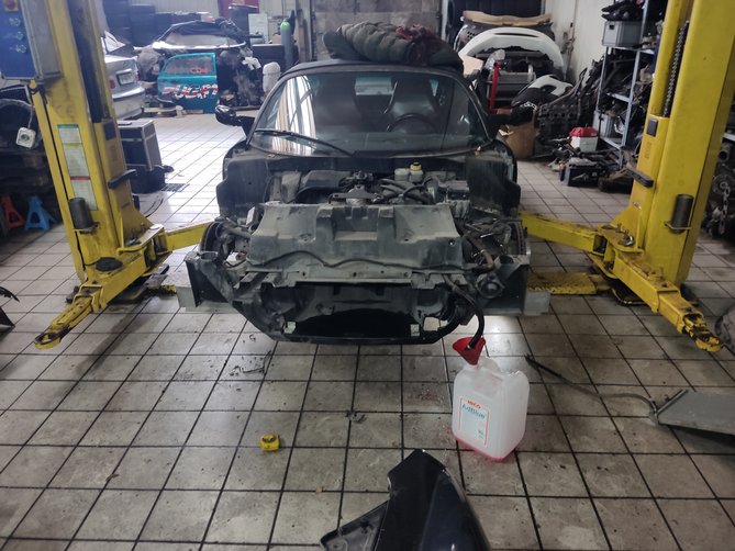

Cos tam sie dzieje. Gorne wahacze robimy regulowane na unibalach by wyrownac kwsz. Dodatkowo poprawiamy chlidzenie silnika poprzez kierownice powietrza ma chlodnice.

Na razie nie ma czym sie chwalic. Chlodnice nowa pewnie z tydzien beda robic. I wahacze tez jak dobrze pojdzie.
Cel temp. woda na Lodzi z 108 na 95 i geo kwsz na 5st na strone.
