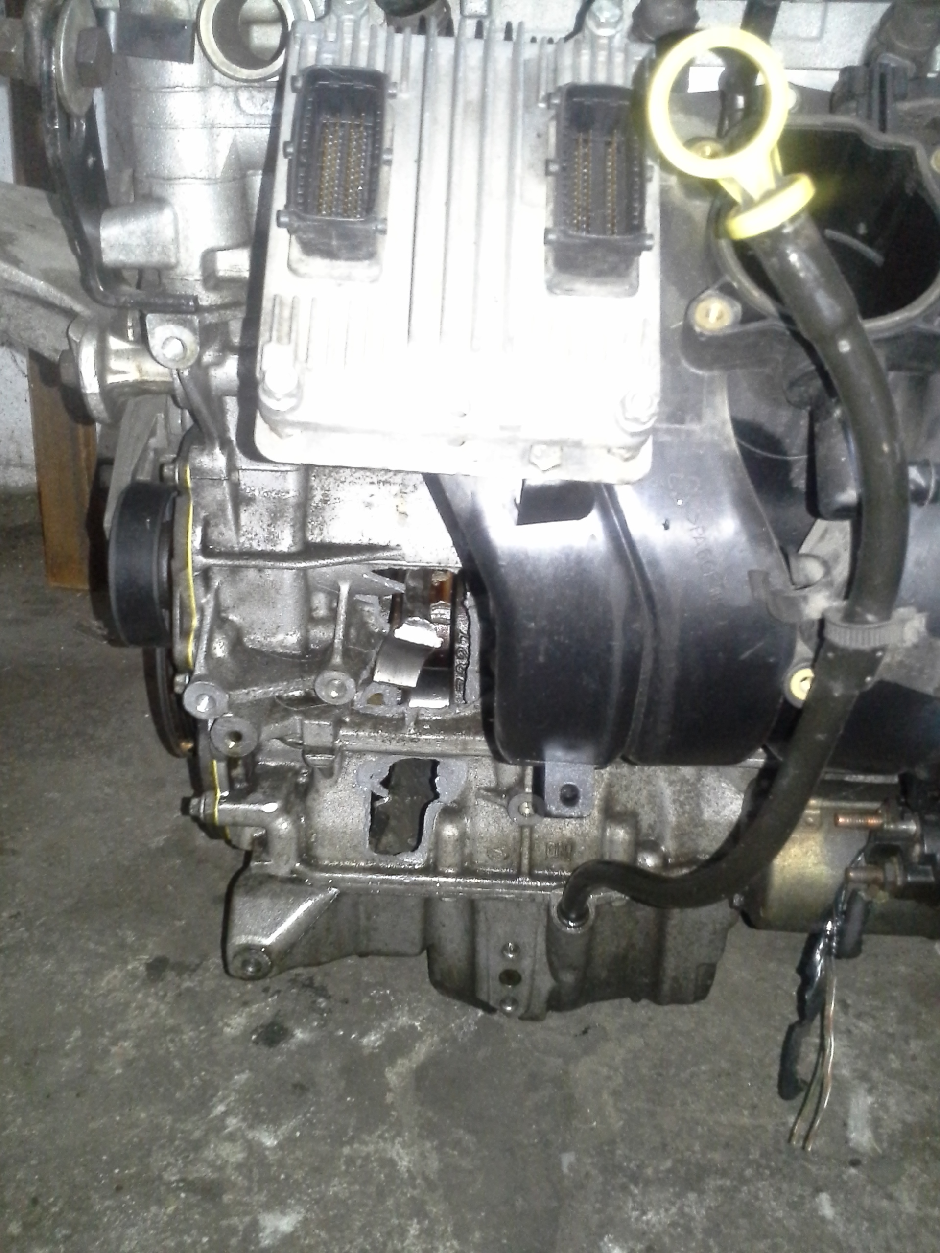

troche sie dzialo. silnik po remoncie nie zagoscil dlugo w aucie bo obrocila sie najprawdopodobniej panewka na beczce na probie torowej a potem przez to ze probowalem wrocic do domu autem korba wyszla bokiem. moja wina bo upalalem juz po 500km od zlozenia i to na mineralu.

no i calkiem niedawno wjechal seryjny silnik z innego speedstera i kolejna skrzynia biegow z krotkim przelozeniem.
