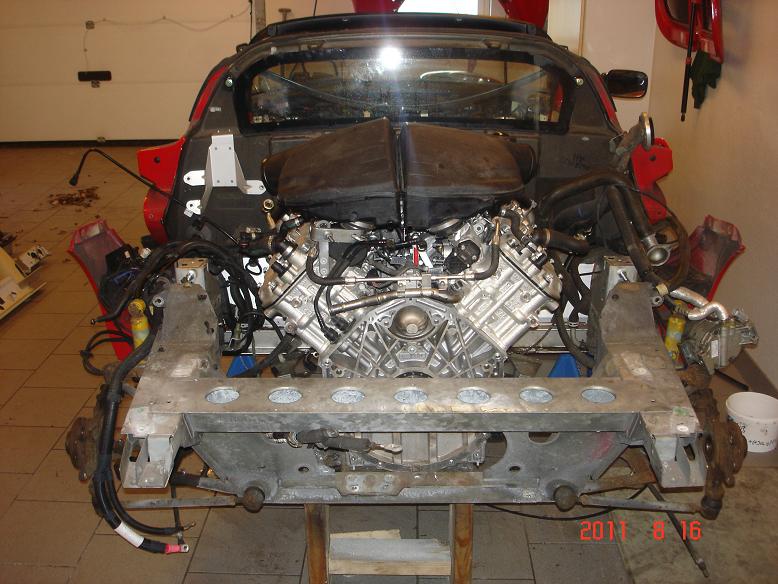

Ile speedster ma miejsca między podłużnicami? Bo może trzeba włożyć zestaw f40(z pontiaca g6)+ls4 z kolektorami i upalać 350KM/450+nm do usranej śmierci… Masowo wyjdzie podobnie, jest proste, niepsujne i jedynym problemem jest w sumie długość silnika/rozstaw podłużnic.
post Thu, 08 Dec 2022 - 09:45
Post #1093
CYTAT(Dziku @ Thu, 08 Dec 2022 - 09:37) *
Wiesz, że tam R4 ma ciasno i proponujesz wsadzanie LS-a, czego nikt chyba w Elise/Speedsterze nie robił? A przynajmniej nie widać nic, szukajac na szybko w google. Jeśli cokolwiek tam wsadzać inneogo niż obecny silnik, to K-serię Hondy, bo to jest już w tej platformie rozpracowane.
post Thu, 08 Dec 2022 - 10:34
Post #1094
powiem tak. v6 3,2 z opla omegi wchodzi.
wiem ze ktos v10 z bmw m5 wlozyl.
zposilkuje sie MAteuszowymi zdjeciami
ogolnie nastepny silnik to juz bedzie silnik elektryczny (nie chodzi tu o ekologie a o problemy jakie coraz bardziej stawia sie autom do sportu czyli emisja spalin halas problemy na przegladach z policja na drodze itd)
ale nie planuje tego za rok czy dwa lata. jak technologia sie rozwinie juz na tyle ze beda power paki czyli falownik bateria silniki dwa osobno na tylne kola i bedzie to proste soft dostepny chlodzenie nie potrzebne baterii, baterie lekkie bezpieczne i pojemne wtedy sie przesiade. mysle ze jeszcze z 5 lat potrzeba na to.

piwo ja tam na pierwszym zdjęciu widzę 4 cylindry a nie 6
