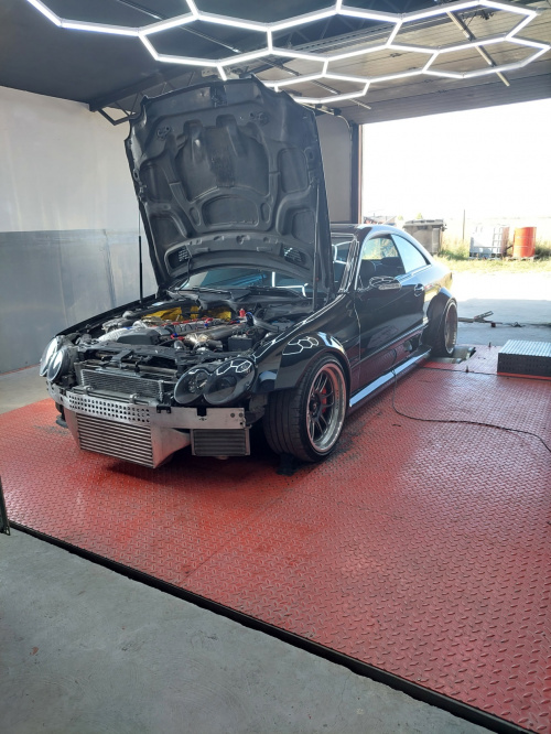

Popełniłem kolejny upgrate zakończony fajnym wynikiem, tak ze czas na kolejną porcję fotek smile.gif
Od ostatniego strojenia auto było bezproblemowe i stanęło na braku paliwa na więcej niż 1.3 bara górą

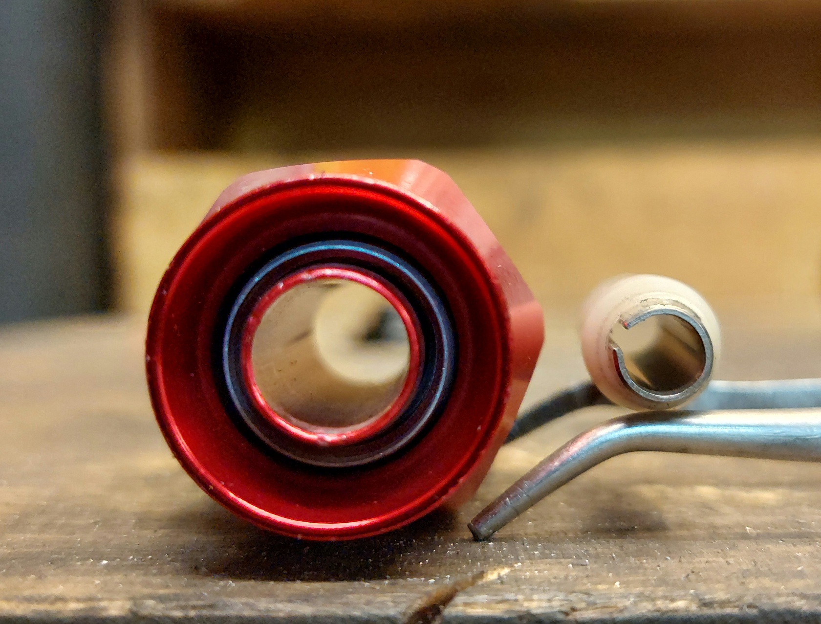

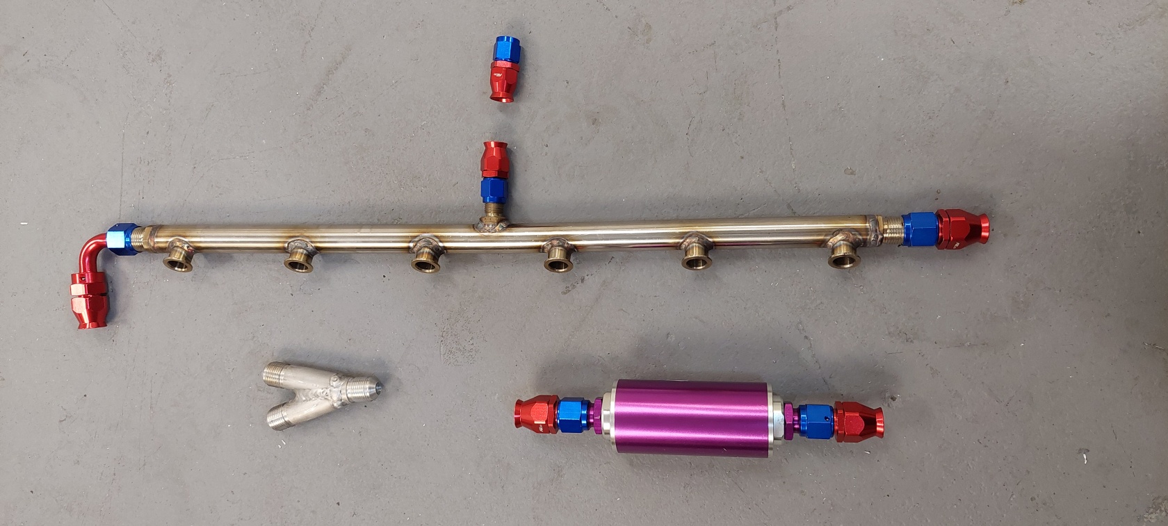

Tak ze zmieniłem cały układ paliwa listwa zasilana z dwóch stron an8 i powrotem na środku an6 , wtryski bosch 980cc i przewody w teflonie
tak się prezentuje różnica starego układu do nowego fi 9mm vs 4.6mm
wspomniana listwa , trójnik an8 , filtr nie został zamontowany gdyż demontując stary taki sam ale na króćce okazało się ze metalowa wkładka była wklejona na coś co się kruszy i rozpadło mi się w rękach , więc jedyny filtr to taki przed pompą
tuning pompy walbro 450 czyli usunięcie zaworka zwrotnego , myślę ze zwiększy to przepływ
wyjście z baku specjalnym alu króćcem na oringu
i grubsze przewody elektryczne zasilające pompę
Kolejny z pomysłów to zmiana żeliwa na większe ar z 0.83 na 1.06 , obecnie za szybko to wstawało i był na to zapas a sporo może się poprawić góra
Jeszcze przed wizytą na hamowni zrobiłem obudowanie siatką intercoolera co pozwoliło przetestować czy suchy lód sprawdzi się w chlodzeniu intercoolera biggrin.gif

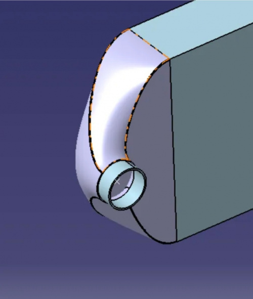

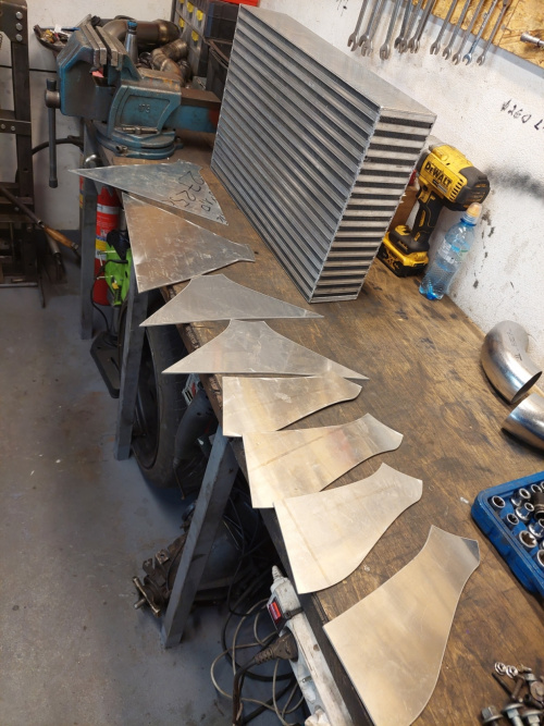

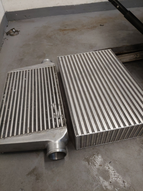

Niestety suchy lód nie sprawdził się , kupiłem 10kg za 70zł i starczyło to na 3 pomiary , kostki znikały w oczach , temperatura co prawda z 30 na starcie i 50 na koniec pomiaru spadła na 17/36 dało to nie wielki przyrost jednak nie jest to coś w co warto iść np na zawodach dragu , a co do paliwa to tak był spory zapas jednak nie dało rady przebić 600km ,podnoszenie doładowania nic nie dawało wiec zaczęliśmy szukać problemu , po pomiarze ciśnienia przed IC ukazał się korek przepływu (ponad 0.5 bara wiecej pod odcinką) ic 450x300x76 , chłopaki z su2 doradzili żeby iść już w orginalne części i tak oto dzięki ich zniżkom w motoremo kupiłem rdzeń Garretta 560x360x114 na przepływy 1150KM
bardo ważny jest przepływ wiec tanki które trzeba zrobić powinny wyglądać tak

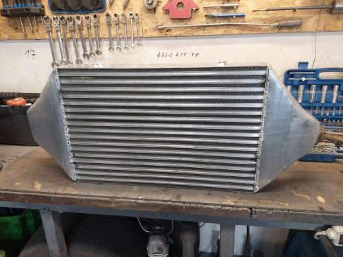

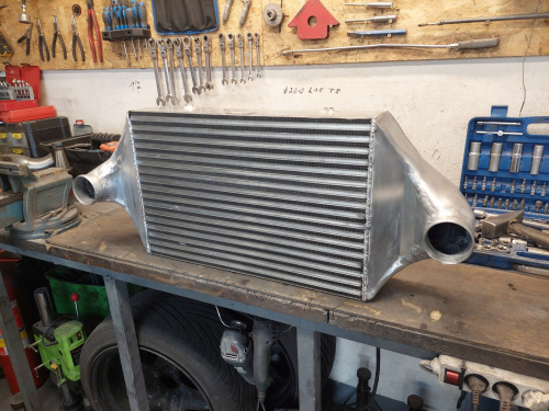

miało być tak pięknie a rzeźnia była straszna , chyba najtrudniejsza robota jaką do tej pory robiłem ale nie poddałem się i wyszły naprawdę fajnie boki
Powrót na hamownię po miesiącu ,nie wiem czy to będzie widać ale dołożyłem chłodnice paliwa bo często jest z tym problem i ogranicza to wydajność
Tym razem pełen sukces zakończony 692KM i 896Nm na doładowaniu 1.7 opadające do 1.5bar , ciśnienie przed ic jest takie samo jak w kolektorze , temperatura jest pod koniec pomiaru aby 1 stopień większa niz przed , temperatura paliwa trzyma 35stopni ,jesli na postoju urośnie na 50 to podczas jazdy się wychładza , większe ar na początku było widać gorsze wstawanie (500obr) jednak po zmianie intercoolera wstaje niemal ze identycznie jak na małym ar, widać było na wykresie ze icek poprawił spoolup i pełne doładowanie na 8 biegu teraz jest przy 2800
są i rekordy czasów
Będzie tego filmik na kanale su2 , niestety to już koniec ze zwiększaniem mocy obecnego setupu chcieliśmy zrobić liniowe 1.7 jednak turbina nie chce więcej dmuchnąć pewnie się skończyła , układ paliwa to też juz max i potrzebna była by druga pompa , jest jakiś odległy plan na ori turbo garretta na 1000km i maxxecu ale to nie nastąpi prędko wink.gif
