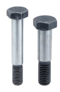

Dla pełnego rozjaśnienia niektórym tematu:
1) To jest śruba pasowana
2) To jest śruba o niepełnym gwincie
Slawo2000
post Tue, 12 Jun 2018 - 19:45
Dołączył: Sun, 23 May 2010
Warto jeszcze dodać, że połączenie ze zwykłymi śrubami liczone jest na tarcie pomiędzy elementami dociskanymi, natomiast przy śrubach pasowanych takie złącze liczymy na ścianie śrub.
