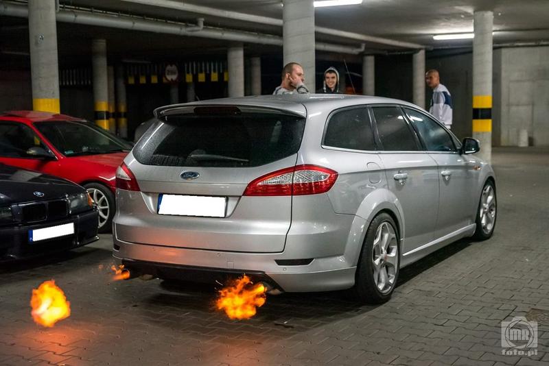

Warunkiem koniecznym na dłuższą metę jest brak katalizatora, profeska zrobione pops and bangs strzela kilka sekund i przestaje wchodząc w fabrycznego cutoffa. Odnośnie cofania zapłonu to testuj i sam zobaczysz ile, ale celuj, by hamując silnikiem mieć zapłon -5 do -20 stopni (czyli po gmp). Na pewno nie wychodzi to na zdrowie kolektorowi wydechowemu/głowicy/zaworom/wirnikowi turbo/wydechowi, ale każdy decyduje o sobie. Poniżej mojej roboty popsy w Mondeo ST 2.5T, przy 3000-4000rpm popierduje przy hamowaniu silnikiem, a przy 5000-6000rpm już wali ogniem:

Tu jest w miare po ludzku i moze sie podobac. Podobnie robi kolegi vectra 2.8t na przelocie smile.gif pieknie bulgocze jak schodzi z obrotow
