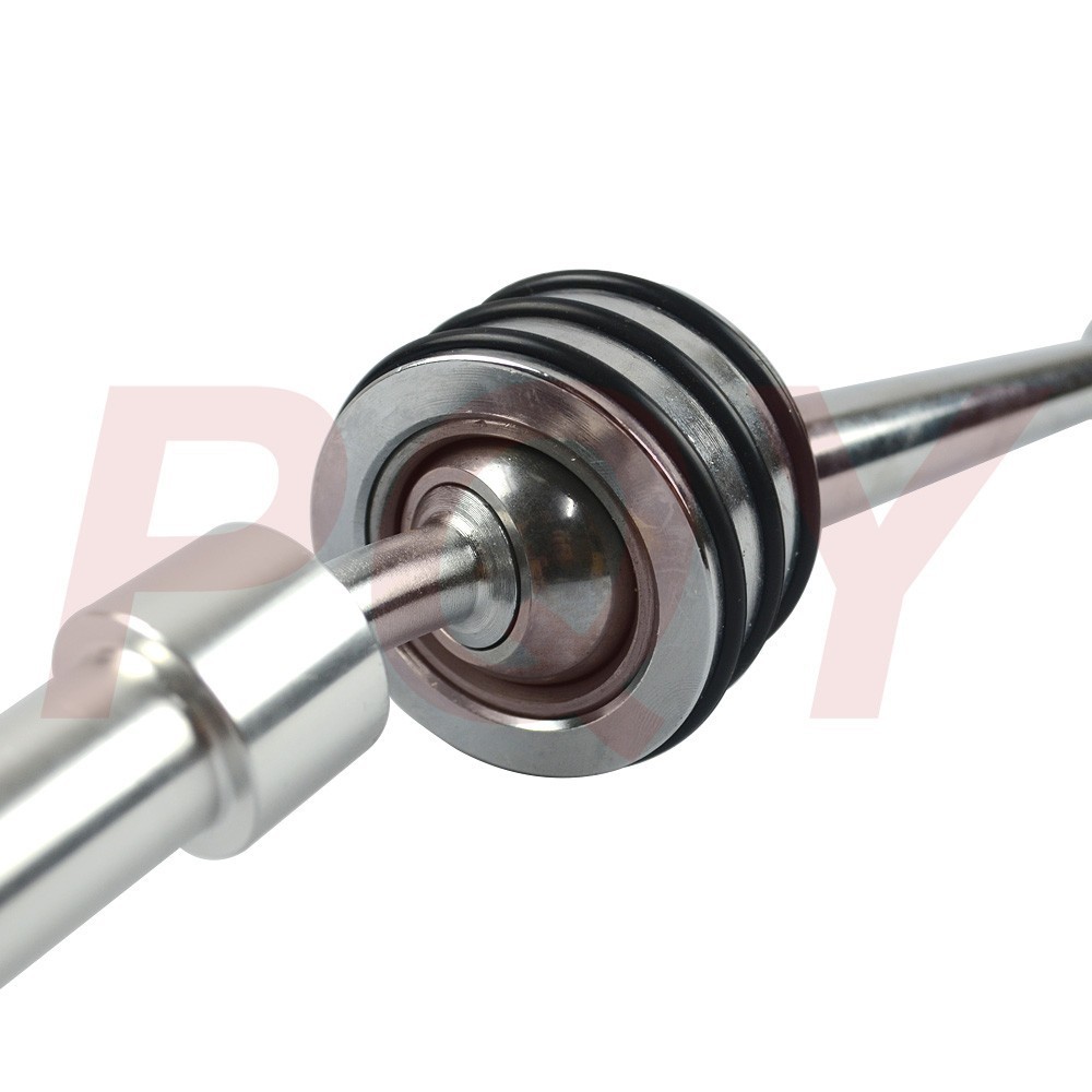

dlugi skok lewarka?
duza roznica w porownaniu do takiego lewarka?
uzywam takiego i zero luzu jak w przypadku oryginalu na elementach z plastyku.

Skok jest malutki, luzów brak.
Seryjny zawór:D
