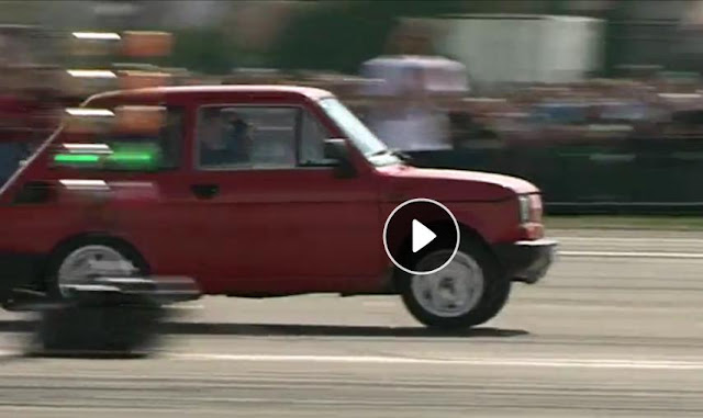

Nad autem trzeba jeszcze dużo popracować ale przed bemowem robiłem go do 3ciej w nocy, zrobiłem 80km po drodze - mało testów

szacunek ...projekt mega .
Są 2 opcje na fajny zespół napędowy do 126 ( silnik + skrzynia ) ,w którym przy sporej mocy nie klękają skrzynie jak ma to miejsce z ożenkiem fabrycznej skrzyni lub tej z zastawy 750 z jednostaki fire ,...albo naped z tylnych silnikowych VW albo ..boxer alfy .
