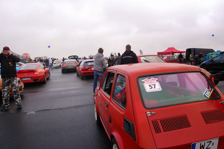

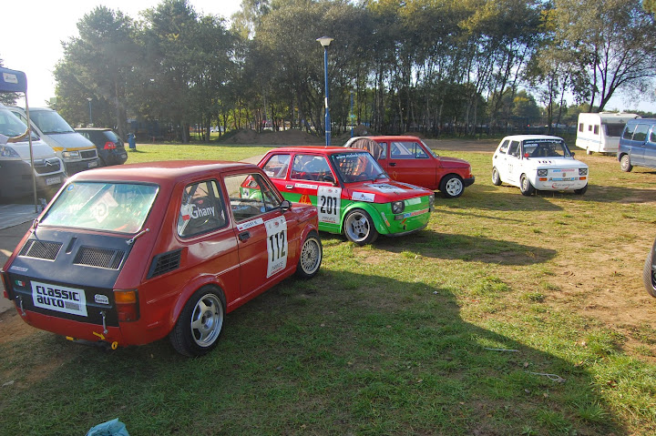

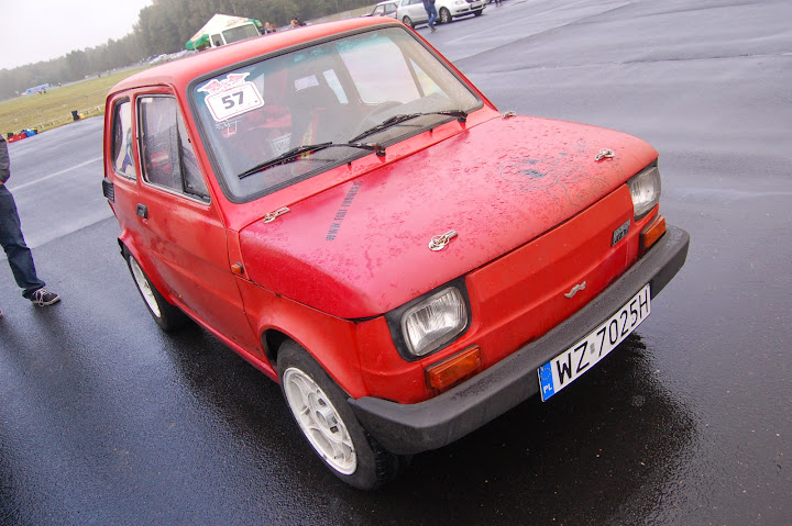

Jakieś fotki z weekendu - najpierw "Bezpieczne wyścigi" potem Maluch trophy
