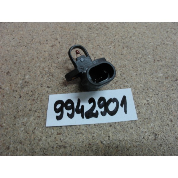

iat mam na pierwszym runnerze w miejscu drugiej ośki przepustnic - trochę rzeźbienia ale taki mały z spi fiata się zmieścił smile.gif
ta kostka z przodu z dokładaną blaszką aluminiową, coś takiego:
ma taką samą charakterystykę jak pozostałe czujniki ATS oraz WTS
