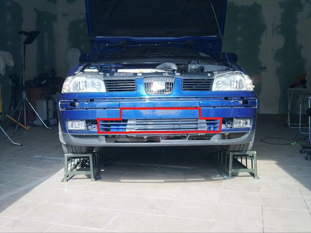

Jak to bywa najczesciej gdy ktos sobie zaplanuje wszystko i ma isc latwo idzie mega ciezko. Dopiero dzis moznaby powiedziec ze zakonczylismy montaz ICka, Jutro jeszcze tylko dolne mocowanie przyspawamy i kuniec. Kilka spyphotos
Widac trzeba bylo troche wyciac i min przesunac chlodnice do tylu, ale dalo rade smile.gif
Tak wyglada juz gotowe gorne mocowanie z przykreconym do niego IC
No i wszystko sie poskladalo, zderzak trzeba bylo podcinac, wylecialo lewe dolne mocowanie, nie dalo sie inaczej tego zrobic.
Zastanawiam sie czy nie wyciac otworu w miejscu gdzie jest tablica dlalepszego chlodzenia IC, tylko boje sie zeby nie wygladalo to juz dosc wiesniacko. Ma ktos jakies zlote pomysly?
Wiecie moze jaka wytrzymalosc ma seryjna pompa paliwa z Cupry? Nie wiem czy bede musial ja zmieniac czy nie. Co do korb to mysle ze poki co zadowoli nie 250KM i tak dozyje do zimy, na nowy sezon wyskoczymy z kolejnym Stage'm

IMHO ten IC jest bezsensownie duży, co z tego, że jest wielki skoro ponad 2/3 IC jest za zderzakiem, może na pierwsze depnięcie ok, ale kolejne to już będzie coraz gorzej, alu w miejscu gdzie nie ma przewieu szybko się nagrzeje i mimo że ten metal szybko oddaje ciepło to powietrze i tak będziesz miał dużo cieplejsze. Ja się może nie znam, ale IC o wymiarach 55x23x6,5cm o pojemnosci ponad 8l to by Ci nie wystarczył? Nie trzeba ciąć pół auta, dodatkowo cały jest wystawiony na działanie powietrza i zapewne lepiej chłodzi niż Twój. Te dodatkowe 2l pojemnosci, które masz niewiele Ci da, zwłaszcze, że 7l to masz schowane za zderzakiem.

550x230x65 to sa wymiary z obudowa czy tylko rdzenia ? Swoja droga to nie wiem czy zauwazyles ale zastanawiam sie wlasnie czy tego zderxzaka nie podciac i dac wiecej tlenu na IC. Dlaczego kupilismy tak duzy IC? Ze wzgledu na to ze moze bedziemy pozniej szli dalej w moc i cyferki.

1 Fota chyba jest odpowiednikiem zderzaka twojego seata możesz spróbować na wzór pociąć.
i tablica na boku

hmm ja u siebie w TT mam podobny problem że kratka jest niska a długa a nie widziałem jeszcze tak pociętego zderzaka w tym aucie żeby mi się podobało więc postanowiłem dobrać do tego otworu odpowiedni IC więc skoro kratka niska i długa to potrzebny był mi taki IC a że nie bardzo są dostępne na rynku to kupiłem chińczyka 600 na 300 na 75(wymiary rdzenia tak samo jak te 550 na 230 na 65 to też wymiary rdzenia) ale że bez sensu dla mnie jest dawanie wielkiego ic i chowanie połowy za zderzakiem to uciąłem sobie na wymiar 630 na 230 ( zostawiłem i rządek więcej niż w tych co mają 230 wysokości) no a długośc oczywiście została więc dzięki temu mam długi gruby fmic taki jaki był mi potrzebny:)
dodatkowo jako wspomagacz będzie natrysk wody na fmic na część gdzie jest gorszy przepływ i uszczelka izolująca kolektor od głowicy się wydaje mi się że taki wyjście jest lepsze niż ten fmic co kolega ma
ale skoro już jest jak jest to ja bym wyciął plastiki które zasłaniają fmica a rejestracje na boku umieściłtongue.gif no i szkoda że fmic nie jest w osi auta;/
odnośnie tej fotki wyżej to ja bym spuścił fmica aż do czarnej listwy i dopiero powycinał odpowiednio no i zdecydowanie dał niższy fmic a dłuższy no i najlepiej grubszy czyli taki jak mój teraz by idealnie przysadowałsmile.gif

P.S bez sensu ciac zderzak, jak cooler dobry i wydajny i rdzenie grube to bedzie spelnial swoje zadanie. Ja nic nie ciołem i jakos daje rade a mocy jednak juz troche jest.

Najpierw bym zmienił na zderzak od Cupry który jest pojemniejszy i niższy. Potem opuścił IC niżej i na koniec w miejscu na rejestrację wyciął żaluzje.

Kamilbike wycinaj zderzak jak chcesz, ale moim zdaniem to nie ma sensu robić nie wiadomo jakiej dziury a rejestracje pakować pod halogenem skoro można to zrobić w schludny sposób i bez rzucania się w oczy, chyba że komus na tym zależy. Wymiar samego rdzenia to 550x230x65, zabba88 co Ty za dziwne rzeczy opowiadasz o spadkach ciśnienia?Skąd się one biorą jeżeli IC jest szczelny, wytłumacz mi to proszę tak z logicznego punktu widzenia. Te chińskie IC są robione wszystkie tak samo, szczelne są wg producenta do 3,2 bara, więc jakby "tracił ciśnienie" jak to nazywasz IC o wymiarach takich jak ja mam to by traciły wszyskie, może miałeś dziurawy i tyle, mój nie traci doładowania po wyjściu z IC, bo to fizycznie niemożliwe Temperatura jest max 20C większa niż jest na dworze przy doładowaniu w okolicach 1.9 bara więc chyba nie ma tragedii jeżeli chodzi o chłodzenie. Moim zdaniem forge i inne wynalazki to się może i nadają, ale na super mega projekty gdzie każdy koń się liczy, a nie liczą się pieniądze, bo różnica na 1/4 miedzy forge a chinolem będzie w najlepszym przypadku drugą cyfrą po przecinku jezeli wogóle jakaś będzie. U mnie tak to wygląda:

Pawel - Niestety opuscic sie go juz nizej nie da, bo musialbym caly dol zderzaka wyciac co jest chyba bzdura, prawda? To samo musialoby nastapic gdybym dal grubszy IC. Jesli mowa o ustawawieniu IC w osi auta to nieda sie w tym przypadku, za malo miejsca
marcinzz - to zmien na zderzak od cupry, ja niestety nie mam 500-700zl na wymiane zderzaka tylko po to zeby calosc troche lepiej wygladala.
m6nj - wyroslem juz z rzucajacych sie w oczy IC itd, dlatego IC idzie w czarny mat, bedzie mniej widoczny

tu nie chodzi o to żeby całość ładniej wyglądała, tylko zderzak z cupry jest sporo pojemniejszy.

Jak widac w ten zderzak wszystko weszlo jak trzeba, wiec po co go zmieniac? To tak jak kupowanie hebli 312 od S3 wtedy kiedy mam pelen setup 288mm za darmo

to możesz zrobić Coś takiego nie bd go widać prawie wcale jak pomalujesz IC na czarno
