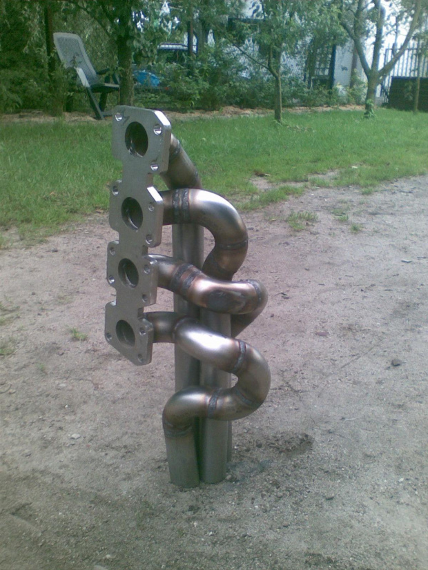

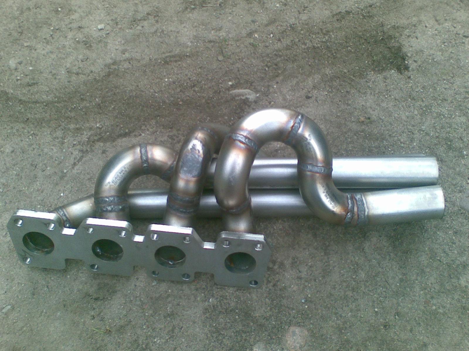

I zdjecia lepszej jakosci spod machy. Widac ze na 2 turbiny miejsca jest. Z drugiej strony wystarczy wywalic pompe absu i podaje tak samo smile.gif
I zdjecia jednego kolektora:
Kolektor idealnie równoodległosciowy, niezle musielismy sie nameczyc zeby go "ulozyc", ale jak widac sie dalo. Z drugim, od strony kierowcy bedzie prosrzta robota, bo kolektorem mozna manewrowac w dol

No i drugi kolektor gotowy.
Driftman
post Thu, 11 Aug 2011 - 22:08
Post #94
Skąd: Z Mercedesów i Hond
