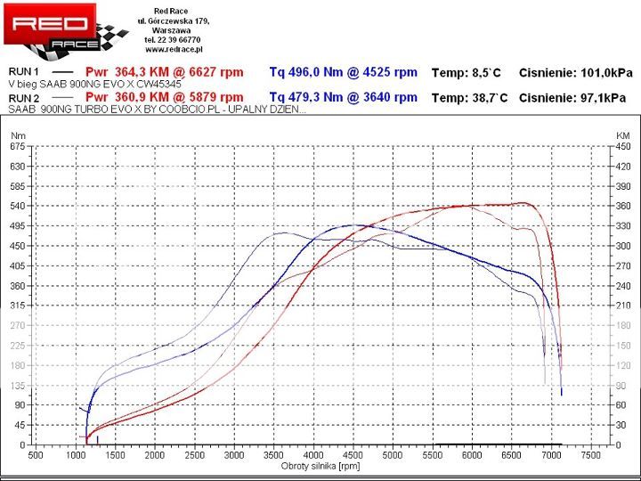

Fabryczne kolanko nad przepustnicą zawęża się do 43mm przy czym przepustnica ma aż 65mm !
JA skróciłem fleksem to kolanko o dobre 8cm pozbywając się przy tym zakrętu no i otrzymałem już przekrój 47mm, do tego kolanko silikonowe 45 stopni gięcie fi 52mm i bez strojenia zanotowałem takie przyrsty:
W aucie troszkę się pozmieniało i żeby nie było że auto jest mocne a nie hamuje to na przednią oś wleciały 330mm tarcze zcisnakne przez większe zaciski hamulcowe z modelu 9-5 AERO:

aż miło patrzeć na ten wykres po takim modzie. Przyrost niesamowity ohmy.gif

Coobcio a co to za "mod rozrządu"? On chyba też coś dał? Bo coś mi się wierzyć nie chce że poprawienie przepływu na kolanku dało przyrost 17KM i 44NM! Tak czy inaczej w poniedziałek atakuję mojego Saaba "kątówką" biggrin.gif Ale na jakieś cudowne przyrosty nie liczę.

Mod rozrządu to już wcześniej był, na wykresie jest przyrost po samej wymianie rurek dolotowych smile.gif

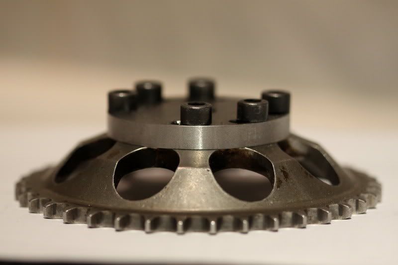

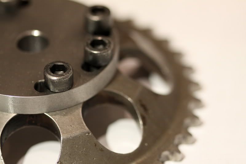

Ps. Mod rozrządu w tym wypadku polegał na cofnięciu jednocześnie wałka ssącego i wydechowego, taki przyniosło dał efekt samego cofania wałków:
Za sprawą nastawnej zębatki którą made in Poland smile.gif Chciałbym wypłaszczyć przebieg momentu i może udało by się do 400KM dobić na turbinie z EVO X - oglądałem wykresy na forum EVO i wiem że się da, oczywiście kosztem gorszego spoola...

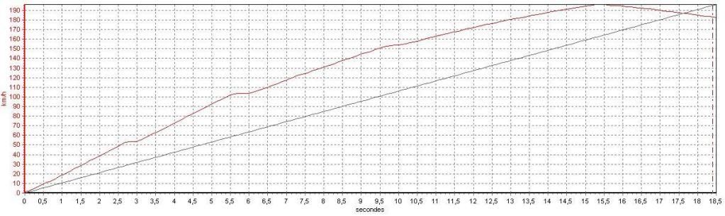

Skąd: MIRAGE
Pierwszy wykres to 0-100 w 5,40s i 0-190 w 14,33. Za chwilę wkleję tabelki z porównaniem z moim "żarłaczem drogojadem".
post Sat, 17 Dec 2011 - 22:31
Post #76
Hehe z 3 na 4 zapiąłem niemal jak DSG ledwo co się wykresik załamał smile.gif
Mokro ślisko myślę że jakieś wysokie 4 sek do paki na tym Federalu RSR by było do ogarnięcia zwłaszcza jakby szybko zapiąć II bieg bo tu widzę że zwłoka trwała dobre 0,4 sek...

Wielkie dzięki za foty zębatek regulowanych . Pozdrawiam
