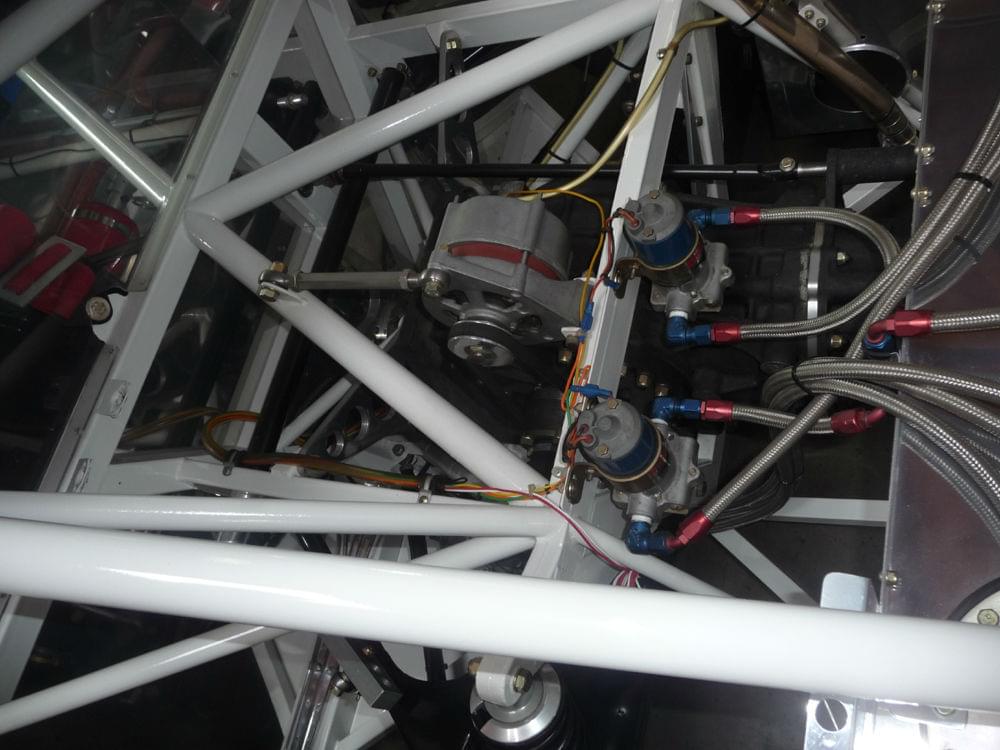

AdamWalenda
post Fri, 14 Dec 2012 - 21:19
Post #304
Dołączył: Wed, 04 August 2010
Ładowianie jak w Porsche GTP/GTR, albo lżejszy alternator załoze, jeszcze się zastanawiam.
Włału nie odchudzałem, odchudzałem koło ponad 4 kg i wywazałem elektronicznie, wał równiez wyważałem.
Walenda Motorsport | Retro Power | Regeneracja Brembo

m52owner
post Sat, 15 Dec 2012 - 00:11
Post #305
Dołączył: Tue, 05 January 2010
Skąd: z garażu
Tzn?

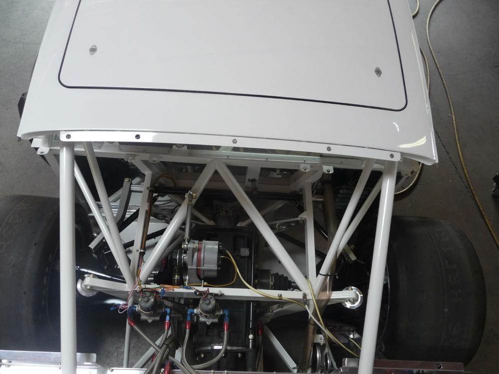

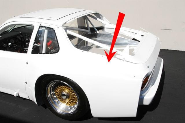

AdamWalenda
post Sat, 15 Dec 2012 - 19:30
Post #306

rex
post Sat, 15 Dec 2012 - 20:02
Post #307
Heh piekny patent. Cos jakby z tylnej osi pedzony...si?

m52owner
post Sat, 15 Dec 2012 - 22:51
Post #308
Skąd: z garażu
Tak jak w BMW 635 CSI.
Warta skóra wyrobu?
W sumie to jedyny problem to od czasu do czasu akumulator "bezpośrednio" podładować, no i dobrać przełożenie aby przy mniejszych prędkościach też ładowało.Jakiej średnicy kółko wybierasz na półosi tzn przy jakiej prędkości "kontrolka zgaśnie"?

m52owner
post Sat, 15 Dec 2012 - 23:32
Post #310
Skąd: z garażu
Nie przekręci się jak za szybko będzie jechać?
To akurat zależy od przełożenia.Podejrzewam że bezpiecznie jest tak do ok 8-9000obr/min.
Alternator daje spory opór na silniku -myslę że w przypadku" bezkompromisowych" projektów przeniesienie jego napędu na tylną oś jest dobrym rozwiązaniem.

BeeMiX
post Sun, 16 Dec 2012 - 08:22
Post #312
Dołączył: Sat, 23 July 2005
Skąd: Nowy Jork / Choszczno
Słyszałem o takim patencie w 996 Turbo, gdzie alternator jest pędzony z wyjścia na przedni napęd, gdzie ten został wyrzucony. Ciekawa koncepcja.

Rafciu
post Mon, 17 Dec 2012 - 11:22
Post #313
Dołączył: Tue, 31 August 2010
Skąd: okolice wawy
Alternator w zwykłym samochodzie kręci się dwa razy szybciej niż silnik, czyli spokojnie może osiągać prędkości obrotowe rzędu 16tyś obr/min. żeby uzyskać takie prędkości przy kole to trzeba niezłą przekładnię zrobić tongue.gif

AdamWalenda
