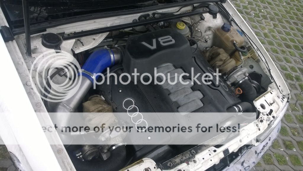

No dobra - czas na update bez wykresu - ten bedzie za 2 tygodnie.
Auto przestało 2 lata od ostatniego wpisu - sprawy osobiste własciciela. Seryjne sprzegło sie poddało, skrzynia 5b ogoliła zeby z trybu 2 biegu, zaczeło sie pocic ze splywow oleju, pekly wszystkie przewody hamulcowe goodridge.
3 tygodnie temu auto trafilo do mnie znowu na wskrzeszenie - skrzynia won, koło zamachowe do otoczaka w celu wycieciu zebow na wiencu, sprzeglo do Marka radzikowskiego. W miedzyczasie poszły nowe przewody hamulcowe z DPRS, zdjete dekle i wymienione splywy, wymienione przewody paliwowe, zmieniona rolka po wiskozie (dudniala niemilosciernie), odkrecony trigger z przodu.
Sprzeglo wrocilo, zabralismy sie za skladanie. Podwojny docisk, tarcza kevlar, skrzynia 2.5 TDI 01E, skrocony wał bez podpory (juz wszedzie tak robie - 1 rzecz mniej do zepsucia). Dzisiaj przed odbiorem zepsula sie pompa paliwa walbro, ktora miala 2 lata - widac stanie jej nie posłuzyło.
Za 2 tygodnie jak auto troche sie rozjezdzi jedziemy na strojenie do CP tuning.
Własciciel jest w niebowziety. Moze sie tu wypowie.
Samochod wyglada dalej tak:
885 60 50 40
