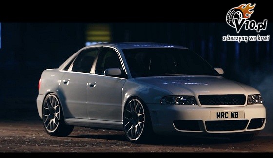

Post #612
vs
Wybieram b5.
Tak jak Adam napisał prościej by było RS6 wybebeszyc, ale chyba nie o to chodzi smile.gif
