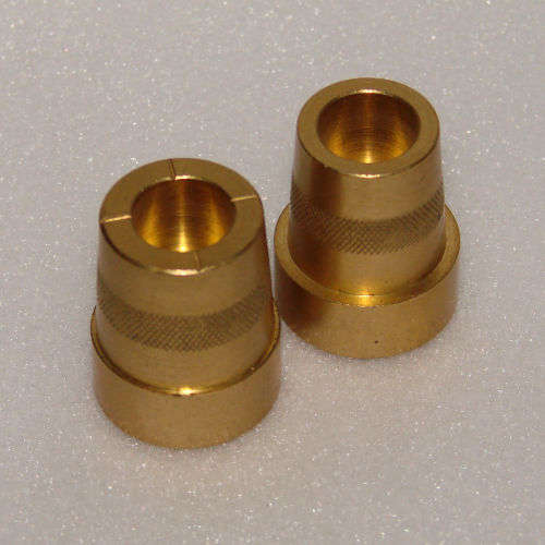

http://www.lamet.com.pl/foto/produk_foto/adapter1.jpg
Z tym że nie wiem czy dostępne te powyższe - dokręcane na wylot z góry, a z doświadczenia skromnego to wiem że się lubią odkręcać - klema ze sztywnym kablem jak ramię dość spore działa jednak wciąż wstrząsane.
