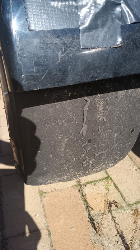

Jak wyglądają Wasze A052 czy inne semislicki po torowej sesji w ciepły dzień ?
Slicki się lepią, przylepiają wszystko zjeżdżając z toru, mają wyraźne ślady porządnej pracy w gorącej temp , podtopienia na krawędziach znaczników, zrolowaną gumę
https://i.postimg.cc/TwP1P9mx/Zdj-cie-Whats...04-4f7dafc5.jpg

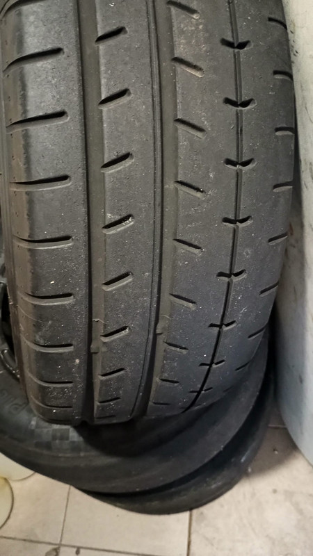

A moje A052 gładkie jak pupa niemowlaka
https://i.postimg.cc/q7PDJmWh/Zdj-cie-Whats...30-576234aa.jpg
Niedawno na forum Westfielda ktoś przytaczał teorię , że A052 w rozmiarze 13 ma twardszą mieszankę niż w większych rozmiarach.
Nigdzie nie znalazłem oficjalnego potwierdzenia tego, ale kurcze ta guma wygląda naprawdę na twardą . To nie po jednym przejeździe OSowym ale 2 sesje 15min , a wcześniej kilka sesji na dwóch TD wcześniejszych.
Zastosowane w MNRrze 550 kg ze mną, ale kurcze slickowi to wystarcza do porządnego "topienia się" .
Różnica w czasach okr : A052 1:19, slick 1:16 . No tez trochę za dużo chyba. Geometria ta sama, ciśnienia rzędu 1,1-1,2 w obu , A052 185 przód, 205 tył, slicki 200 przód i tył więc też podobnie.

Mierzyłeś ich temperaturę zaraz po sesji?

Nie , zanim się zjedzie, wygramoli z auta to całe te pomiary na nic. Kiedyś się zatrzymywałem na torze żeby zmierzyć "na ostro" bez schładzania , to wracając do koła od którego zaczynałem już miało znacznie niższą temp i wyrównany rozkład temp . Nie mierzę więc, ale warunki do osiągania temperatury miały identyczne jak slicki.
ta powierzchnia mi dziwnie wygląda, ale może semi tak mają - dlatego o ta powierzchnię semi po łomotaniu pytam, a w szczególności A052 ?

Gumatak szybko nie stygnie. Nawet jak się wychlodzi 10 stopni to nadal ma zamiast 90 na zakręcie koło 80st. Ja jak zjeżdżam z łodzi pomiarowego jadąc kółko chłodzące na tyle mam koło 70stopni. Żeby schłodzi. Opony trzeba jechać ze 120 na prostej by byl wiatr. Jak jedzie się wolno opona nie wystygnie zwłaszcza jak asfalt ma 40stop i.

Pewnie że nie do temp pokojowej.
Ale nie w tym rzecz tylko czy semi tak moga wyglądać po porządniej pracy ? Trochę podtopienia gumy bym jednak oczekiwał , choć w sumie to opony tez na droge więc może nie?

moje a062 wygladaja tylko ciut gorzej. widac nie osiagasz temperatur wiekszych niz 80 stopni i tyle.

Wygląda na to że te moje semi są zbyt twarde do tego auta skoro nie łapią temp a w ten sam dzień to samo auto ten sam tor Michelin s412 stare robią się klejące rolując gumę i przyklejając do powierzchni piach i kamyki.
Z tego co poszukałem to TW dla a052 to aż 200.
Nankang ns2r miękki (kiedyś z homologacja już nie ) 120 , z homologacja 180 a uważany za zbyt twardy dla lekkich aut.
Co ciekawe toyo r888 Tw tylko 100
.trochę nie wiem czy wierzyć ..
Ale to by tłumaczyło ochy i achy dla r888 w kitkarach z westfieldowego forum wobec narzekań na twardość a052..

wszystkie a052 to 200. i nie sugeruj sie tym bo to kompletnie nie ma sie nijak do twardosci. wszyscy oznaczaja tw 200 bo sa takie klasy opon do scigania. a052 jest stosunkowo miekka mieszanka. mieksza niz cup2, mieksza niz crs, mieksza niz zzr a64, mieksza niz ar1 ktory ma trread wear 80, mieksza niz federal rsr, znacznie mieksza niz dunlop 03g h1 i wiele innych. mieksze od a052 to juz tlko miekkie miesznaki slikow.
i kompletnie nie kieruj sie tread wear. mowi kompletnie o niczym.
dla przykladu treadwear avon zzr w mieszance sredniej a64 to 20 a w mieszance miekkiej a24 to 20. i jak porownam bo uzywalem obu i a052 to zzr a64 o treadwear 20 jest twardsza opona od a052 o tw 200, a zzr a24 o tw 20 jest opona mieksza od a052 i robi sie szybciej od niej fioletowa.
https://www.avontyres.com/en-gb/tyres/zzr
takze ten. tw mowi o niczym. to tylko jakis wskaznik by lamac regulaminy i nie ma zadnych norm sprawdzajacych czy ktos trzyma sie wytycznych. jest sobie ten wskaznik i producent wg wlasnego uznania go nadaje.
a co do zuzycia gumy zeby tez byla jasnoc to avon zzr a64 o tw 20 zuzywa sie tak 3 razy wolniej niz a052 o tw 200 smile.gif
dlatego tylko wlasne doswiadczenia i innych maja sens. zadne tam tw. jesli dana opona ci sie nie nagrzewa zmien na rozbiezne mocno pod -50 minut na przodzie czy +30 na tyle. jak nadal sie nei nagrzewa to cisnienia na 1,7 na cieplo. a jak to nie pomaga to juz zmiana mieszanki na mieksza ale wg wlasnych doswiadczen zawodnikow a nie wg kryterium tw.
z moich doswiadczen moge polecic extreme vr2 hl. no i avon zzr a24 tez grzal sie bardzo szybko tylko tempo nie takie jak bym chcial ale to dawno bylo wiec moze nie jest to dokladnie prawda a tylko nieobiektywne odczucia z tamtych lat gdzie setup auta byl zupelnie inny ( duzo duzo gorszy).
