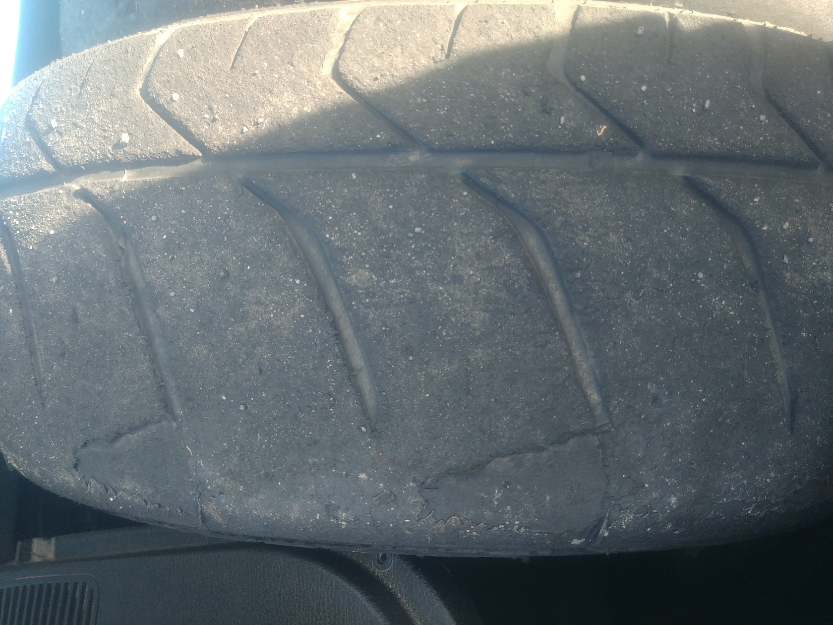

Dokończyłem Extremy na Ułężu.
Ta z foto po poprzednim razie była najlepsza.
W moim przypadku starczyły na dwa starty to jest około 160km torowej jazdy. No dwie może jeszcze z jeden start przetrwają.
Jak dla mnie ciut przy mało, ale może to kwestia za małego negatywu i kwsz. Chyba że to ja źle jeżdżę, choć z drugiej strony z rgc tak nie było.
Z plusów to do końca trzymały dobrze i wynik wydaje mi się że jak na moje możliwości był ok.
Teraz muszę choć te dwie sztuki kupić i zastanawiam się czy teraz nie spróbuję tych nowych race gc. Ewentualnie poszukam używki extrema żeby komplet dokończyć.

Ułęż zjada opony najmocniej z wszystkich obiektów w Polsce wiec z jedenk strony wynik nie dziwi.. ale 160km to rzeczywiście nie dużo :/

Od nowości te 160 czy to to dokończenie ?
Mi też na Ułęzu znikały szybko.
A ta krawędź zjedzona to wewn czy zewn ? tył ? masz ABS ?

To na torze w Bialymstoku nie jeździłeś. Z mojego doświadczenia jest jeszcze gorszym zabójcą opon, niż Ułęż biggrin.gif
@Kylo jaka to mieszanka i w jakich warunkach użytkowałeś? Bo od tego w sumie najbardziej zależy czy te 160 km to dużo, czy nie

dokladnie. wszystko zalezy od mieszanek. jak r9a to faktycznie szybkie zejscie ze swiata. jak r7a lub nizej to wszystko zalezy od temperatury asfaltu i czasu stintu.
mi na poznaniu (27stopni powietrze) r7a to maks dwa kolka pomiarowe i i tak widze ze zdecydowanie za cieplo bylo (rant zfioleciowial mimo -3stopni negatywu).
a ze zdjecia widac ewidentnie ze katy za male, bo glebokosc bieznika na wewnetrznej jest glebszy niz na zewnatrz i tez guma sfioleciala a wiec przegrzana a gdy przegrzejemy to odpada platami (nie mozna nigdy doprowadzic do koloru fioletowego).
na moje kat conajmniej o -1st za maly i skrocic czas pojedynczej proby lub przejsc na jedna twardsza.
extreme to nie sa opony na dlugie dystanse.
opona za bardzo pracuje by sie nie grzac.
ale czas okrazenia i cena troche to rekompensuja.

Te 160km to od nowości.
Na ułężu 9x8km przejechane. Z czego 3x tak na luzie.
Mieszanka r7a. Ranty lecą mi bardziej z przodu gdzie mam 2 z groszem negatywu. Abs jest.

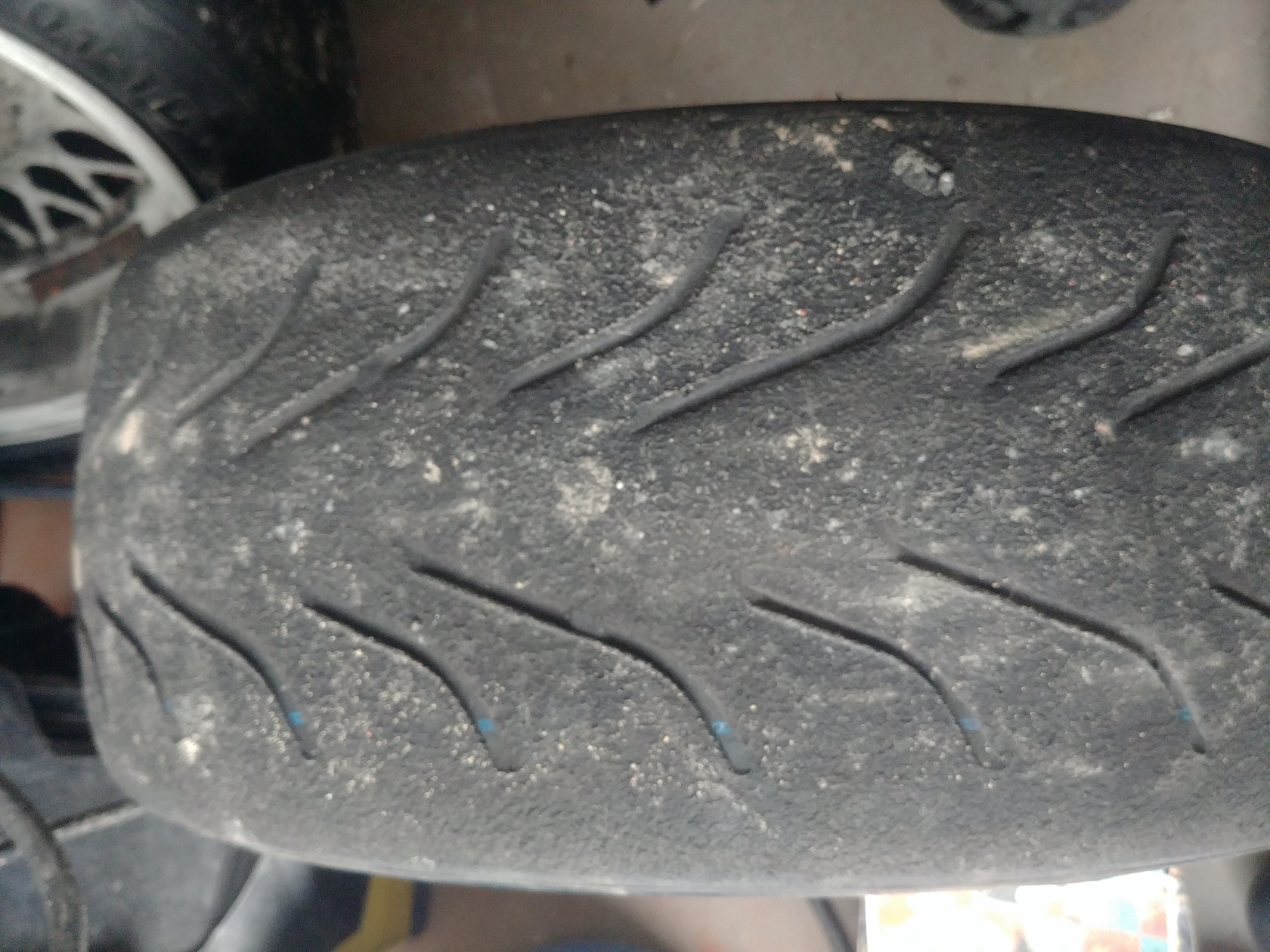

Dla porównania mam foto race gc średnich z mniej więcej 2x takim przebiegiem u mnie. Kupione jako używane więc ile mają od nowości nie wiem.
Może to je uratowało że gdzieś w połowie żywota je przełożyłem.
No i muszę przyznać że te sztuki 5 letnie zauważalnie gorzej trzymają od tego extrema .
Założyłem je na zapoznanie żeby oszczędzić te nowe i czuć było że gorzej kleją.

No to jak R7a i cieplo+Ułęż to normalny przebieg wyszedł. RaceGc 01 generalnie sie zużywają wolno, ale co z tego, jak są też zauważalnie gorsze od Extreme jeśli chodzi o przyczepność (za to dużo lepsze jeśli chodzi o kontrolę jakości)

dodklanie. mozna pojsc w r9a. zuzycie spadnie, a osiagi powinny byc lepsze niz na racegc. nie sztuka jest znalesc zywotne opony . gorzej znalesc zywotne opony ktore kleja mega dobrze. a juz praktycznie nie istnieja opony zywotne ktore mega kleja w szerokim zakresie temperatur od niskich 30stopni do 100stopni. zycie. kazda opona to sztuka kompromisow.
da sie tylko osiagnac niektore cele a nie wszystkie.
