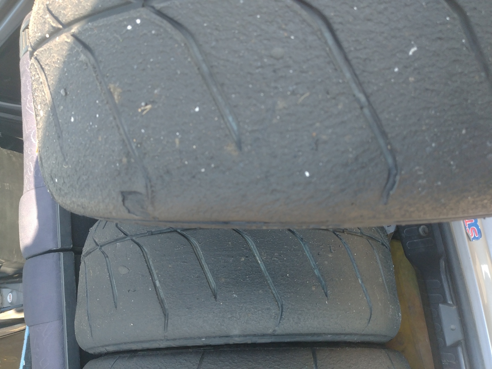

Testował ktoś co się stanie jak założe extreme odwrotnie?
Wiem że dziaduje, ale szkoda mi wyrzucać nowych opon po jednym starcie, a po ostatnim Poznaniu to jedna sztuka wyglada tak.

Nic się nie stanie zakładaj i jeździj.

A właśnie nieprawda - nie powinno się zakładać Extreme'a w drugą stronę. Wzdłużny rowek ma być do wewnątrz auta. Te opony mają inną mieszankę inside/outside. Raz tak miałem założone (odwrotnie), opona się "popsuła" i potem panowie z Extreme potwierdzili i wszystko wyjaśnili

Tylko one (a najbardziej ta jedna) już są popsute i myślę czy jeszcze coś na niej przejadę czy po jednym starcie śmietnik.
Ewentualnie może ją dam na prawy tył gdzie powinna dostać najmniej.

dokładnie - to już jest śmietnik więc można założyć drugą stroną i zjechać do końca.

Swoją drogą jakoś mam wrażenie że za szybko się skończyły.
Koło 90km i tyle. Dla porównnia na używanych race gc robiłem z 3 moze 4x tyle i od bidy jeszcze by gdzieś je skończył. Chyba że to Poznań tak zjada te opony.

Niestety jakość extreme taka jest. Tez kupiłem "nowe" w tamtym roku i po pierwszym track dayu powyrywane kawałki jak u Ciebie. Ok miała może ciężko ale to samo stało sie po drugim trackdayu z kolejna opona tym razem z tylnej osi... Także trochę strach na tym jeździć. Może na krótkie czasówki sie nadaje ale na trackdaye nie.

przecież opona na trackday z zasady ma mieć "ciężko".
