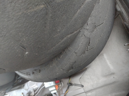

Co do wzoru to zgoda. Jeździłem na "semi" i nawet nie byłem tego świadomy, zdjąłem koła, bo jak spadł śnieg to przestały być przyczepne, a na suchym i deszczu radziły sobie normalnie jak na budżetową uliczną oponę. Naprawdę nie było najgorzej. Jak zobaczyłem to:
to byłem w szoku, bo myślałem, że tak zdarta opona w ogóle nie będzie przyczepna. BTW nie bójcie się: zdjąłem te koła z gruza

Mi nie chodzi o wzór tylko przynajmniej z tych zdjęć wydają się nie najlepiej wykonane. Jakieś takie wyszczypane na krawędziach bieżnika.
A co do jazdy na "semi" z foty to jak pojedziesz na treningna Ułęż i zrobisz te pod 200km to raczej będą wyglądać tak:
No i dlatego lepiej mieć drugi komplet na powrót.
