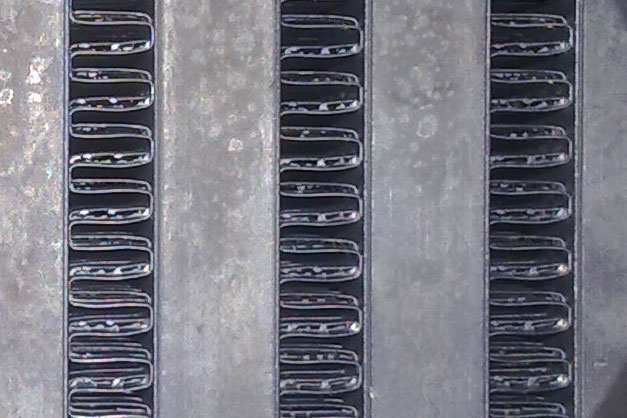

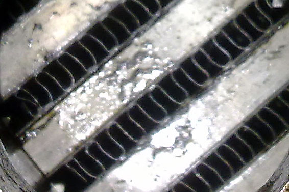

Jakby kolega chciał to mam jeszcze 2 fotki porównawcze takiego chińczyka jak kupił Rafał i IC Precision. Widać spoorą różnicę smile.gif
na korzyść którego? wrzuć prosze

wysokość kanału w środku chińczyka to około 6mm a w PTE 9mm ,czyli aby mieć taki sam przekrój w środku chińczyk musi mieć o połowe większą wysokość.Na zewnatrz prześwit jest mniej więcej porównywalny ,z tym że PTE ma sporo więcej żeberek. Wagowo przy takiej samej objętości rdzeni PTE jest sporo cięższy (nie ważyłem PTE ale jak wziąłem 2 w ręce to od razu czuć różnicę) . W dodatku zaobserwowałem także ZNACZNY spadek temperatury w dolocie po założeniu PTE.

Tak to wyglądało u mnie:
Chinol:
Precision Turbo:
TP 1:49,856 FWD

też się spotkałem z takim rdzeniem PTE jak ten drugi w ostatnim poście, to jest praktycznie to samo co chińczyki z fmic pl.Na zewnatrz też tak samo żadziej niż mój dlatego pomimo że PTE warto patrzeć na to co ma w środku i na zewnątrz:)

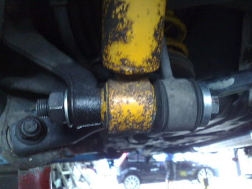

Poliuretany siedza juz na swoich miejscach . Zapomnialem podziekowac koledze Molo za organizacje i dobry RABAT. Pozdro i jeszcze raz dziekuje . Wlozylem tez zawieszenie gwintowane K&W inoxx Variante 2 z uzywki w dosyc dobrym stanie . Najgorzej wygladaja tylne amory ,ale sa w bdb kondycji . Jeszcze pare pierdol , jakies pasowanie felg . Jutro walcze dalej . Musze kupic dystanse do tylu bo auto wyglada kijowo
