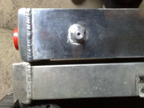

szczerze ?? ... mysle ze lepiej miec 10stopni nizsza temp. Fakt,faktem ze ten stary fmic tzn ten ktory mam obecnie , ma taki rdzen jaki pokazales ,a wiec przyplyw jest z pewnoscia bardzo szybki i cisnienie z pewnoscia nie wzrasta tak ,jak bedzie sie to dzialo w przypadku chinczyka ... W sumie tak mi namiszales w glowie ze juz teraz sam zglupialem tongue.gif

Cowboy nie sądze aby ten rdzen ktory pokazał rafalek wpływał na straty.....powyzej podałem link jakiegos tam intercoolera treadstone....one też mają gęsty splot lamelek a wyraźnie napisane że straty poniżej 2 psi co wydaje mi się że jest zajebistym wynikiem, preciosion i garrett tak samo mają gęsty splot lamelek w środku.
post Thu, 14 Jun 2012 - 21:24
Post #1084
dlatego pytam czy ktoś to mierzył ?
2 PSI to ~140 mBar, czyli o tyle turbina musi tłoczyć więcej na wyjściu żeby w kolektorze dolotowym było zadane cisnienie
to zapewne musi byc kompromis pomiędzy sprawnościa chłodzenia (wiecej lamelek) a tłumieniem przepływu (szerokie kanałay i mało przeszkód) - pytanie czy ktos to testował ?

odnośnie chińczyka jest duży itp to czemu nie sprawdzić? ja sam kupiłem chińca jakiś czas temu lecz ja nie chciałem wycinać zderzaka , przy danym zasłonięciu sobie nie bardzo poradził dlatego zmieniłem na markowy Precision i jest super:), jak w leonie chińczyk nie da rady to zmieni na inny lepszy a chińca sprzeda, to groszowa sprawa więc i na odsprzedaży się prawie lub wcale nie straci:)
Dlatego nie widzę sensu bicia piany na temat IC będzie kiepski to pewnie zostanie zmieniony a zmiana nie jest pracochłonna ani nie wymaga dużej ingerencji w auto dlatego nie ma sensu się tym stresować, przynajmniej ja tak u siebie podchodziłem do sprawy jak kupowałem chińczyka:)

Powiem Ci szczerze , za az sam jestem w szoku ,ale przyznaje Ci racje wink.gif Ja podchodze do tego na lajcie , zderzak bedzie wygladal dokladnie tak ja wygladal w czarnym tzn praktycznie caly fmic odsloniety .Moim zdanie cooler poradzi sobie bdb , jezeli nie to jakos wyskrobie jeszcze troche kasy i zmienie na inny wink.gif

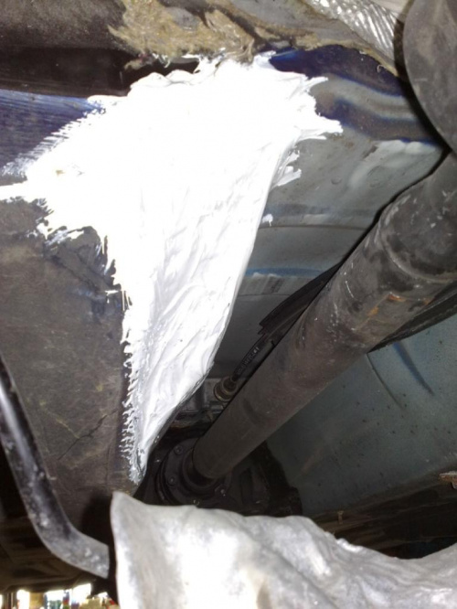

Dp jest juz gotowy , po lekkich modyfikacjach podlogi udalo sie przejsc ze srednica 89mm . Jak wszystko pojdzie zgodnie z planem to jest szansa ze wydech bedzie nie bawem gotowy . Pozniej to juz z gorki wink.gif

Wydech jest spawany w oddziale DE , wiec nie realne jest to co napisales . Spawa Mark wink.gif

Ten wydech to już finał ?? Nie będzie taśmy na nim ?? Magiel ,podłużnica ,podłoga pasażera wszystko się będzie pięknie grzać wink.gif

gdzie koniec , dojda jeszcze dwa przeloty ... jak bedzie skonczony to napisze , teraz sekunde to potrwa az dojdzie jeden przelot od GTO wink.gif

Porownanie mojego starego FMIC z chinczykiem
No i zdjecie z dokonczonego juz DP
