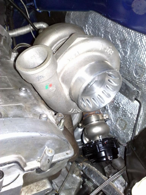

Porownanie starego wg z nowym
Uklad paliwowy juz tez prawie gotowy

takie duże i ciężkie turbo, będzie jakieś podparcie? aby ułatwić kolektorowi życie?

Właśnie dobra podpora jest bardzo ważna, sam się o tym przekonałem smile.gif. Jakie to turbo ?

CYTAT(Pawel-2005 @ Fri, 08 Jun 2012 - 12:33) *
cos pomysle ,ale dopiero jak wydech bedzie gotowy
CYTAT(Dario84 @ Fri, 08 Jun 2012 - 12:44) *
jakis hybrydowy wynalazek
