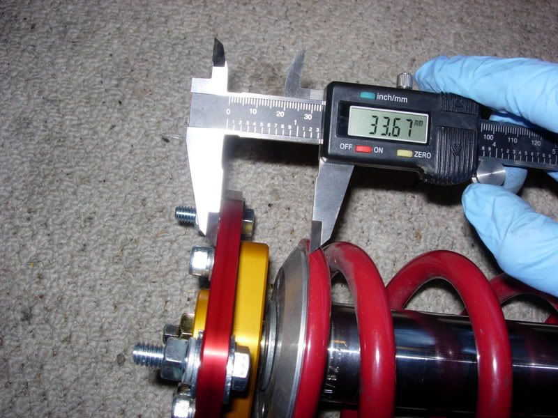

birol wyciał w koncu caster / camber platesy smile.gif
zastanawiałem się czy 4 sruby M8 10.9 mocujące srodkowy element nie zostaną wyrwane ale 4 sztuki razem mają wytrzymałość statyczną łacznie ponad 11 ton !!
to więcej niz ma łozysko wahliwe które dobrałem na górę 7ton statycznie i 4 tony dynamicznie
wkrótce bedzie wspawane to w kielichy i się okaze czy projekt zadziała w rzeczywistości - jesli tak to droga otwarta dla innych posiadaczy audi B2 / B3 a moze i w B4

Cowboy, nie chcę Cię martwić, ale te platesy nie wyglądają zbyt solidnie. Nie mam tu uwag kokretnych do kogoś, po prostu szkoda jakby miała Ci kolumna przez maskę wyskoczyć przy 200km/h. Te 11 ton włóż między bajki. Statyka nie ma tu nic do rzeczy, po drugie współczynnik bezpieczeństwa. Trzecia sprawa, tak sobie patrzę na budowę tych płytek, to raczej bałbym się o te najmniejsze przekroje i policzyłbym to na naciski i ścinanie. Tak jak napisałem Ci wcześniej, śruby zerwą się ostatnie. Nie jestem konstruktorem, ale mam wyższe (to, którego nie miał nasz przedprzedostatni prezydent) wykształcenie z mechaniki i budowy maszyn i powiedzmy, że widziałek podobne płytki w akcji. Nie wiem co to za stal, ale beware i zastanów się dwa razy, czy nie dorzucić tam więcej mięcha. Jak będziesz chciał, to przysiądę i możemy spróbować coś policzyć.
Piszę to, bo nie chcę żebyś sobie zrobił krzywdę chłopie, więc bez burdy proszę smile.gif
2024 F-Pace D300
2011 E90 330d
2000 W210 E55
BTG 9:49 (IS200)
post Thu, 03 Feb 2011 - 20:58
Post #498
te płytki są 2 razy grubsze niz w camber platesach dostępnych na rynku, wiec skoro inne nie pekają czemu mają pęknąc te ?
inni również robia cambery z tego samego materiału, tutaj wzieliśmy jeszcze duzo zapasu
statyka ma coś do rzeczy
łozysko wahliwe jest dobrane tez raczej porządne i ma podane statyczne obciązenie 7200kg a dynamiczne 4000kg
nacisk na przód statyczny przy masie 1200kg nie bedzie 700 kg to daje 350 kg na jeden amortyzator, w sume auto bedzie uzywane do jazdy torowej a nie rajdowej gdzie są hopki i wertepy
jezeli 10 krotne większa wytrzymałość dynamiczna (łozyska , bo nie wim jak śruby) nie jest dla Ciebie argumentem ?
trzeba wziąć pod uwagę równiez tłumienie amortyzatora
jak sobie popatrze na jakies cambery teina czy inne markowe to powinno byc OPK, a jak spojrze na aluminiowy shit z ebaya to te wygladają na pancerne i toporne
ja sie wzorowałem na rozwiązaniach do mustanga, bo koniecznie chciałem miec mozliwość regulowania kąta wyprzedzenia sworznia zwrotnicy
jesli umiesz przeliczyc / obliczyć to poprosze o konkrety
ja nie umiem bazuje na porównaniu do innych camberów oferowanych na rynku oraz zdrowym rozsądku
poza tym to auto pewnie nie bedzie jezdzić tak szybko jak 200km/h smile.gif a zanim bedzie tak szybko jezdzić bedzie ostro testowane, wiec jak sie okaze ze coś tam niedomaga lub się wygina bedzie poprawiane - zobaczymy... w tym aucie jest tyle pomysłów że bedzie co weryfikowac wink.gif
