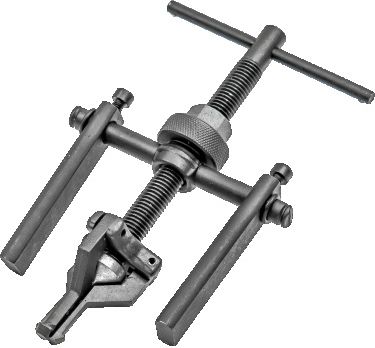

Ma ktoś jakiś patent, jak wyrwać takiego dziada?
MisioLBN
post Tue, 23 Feb 2021 - 18:05
Post #13390
post Tue, 23 Feb 2021 - 19:29
Post #13391
CYTAT(m119 @ Tue, 23 Feb 2021 - 16:20) *
czyms takim
https://allegro.pl/oferta/sciagacz-bezwladn...c3-e3bc954177e0
Driftman
post Wed, 24 Feb 2021 - 07:16
Post #13397
Skąd: Z Mercedesów i Hond
Możesz też napchać na równo smaru i wybić je silnym uderzeniem jakimś równym wałkiem. Smar wypchnie łożysko.

m119
post Wed, 24 Feb 2021 - 16:50
Post #13399
Dołączył: Sun, 11 October 2020
CYTAT(Driftman @ Wed, 24 Feb 2021 - 07:16) *
Naspawałem śrubę i wybiłem szczypce+młotek.
Driftman
post Wed, 24 Feb 2021 - 19:23
Post #13400
CYTAT(m119 @ Wed, 24 Feb 2021 - 16:50) *
