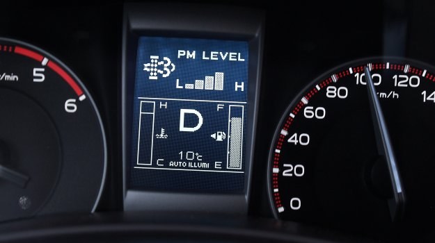

burski
post Sun, 03 Mar 2019 - 20:10
Post #12443
CYTAT(DeMarian @ Sun, 03 Mar 2019 - 12:32) *
Tak się ostatnio zastanawiałem, wiadomo, że wyłączenie silnika podczas wypalania dpf jest dla filtra bardzo niekorzystne.
Czy producenci nie mogą instalować kontrolki, która informuje o tym, że filtr się właśnie wypala?
W Isuzu jest taka kontrolka:
Czy podlaczajac komputer można ustawić aby jakaś kontrolka podczas wypalania jednak się wyświetlała?
Widziałem taką dołożoną kontrolkę w Insigni - nie wiem, na jakiej zasadzie działała, ale - jak widać - da się zrobić.
