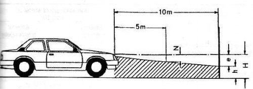

Na SKP nie ustawią zasięgu świateł, bo niby jak ?

ustawią,jest do tego odpowiedni przyrząd

CYTAT(lagadula @ Fri, 07 May 2010 - 19:05) *
ustawią wiązkę światła na odpowiednia wysokość, a jak będzie odpowiednia wysokość to i zasięg będzie dobry chyba ze lampy masz jakieś trefne to wtedy regeneracja odbłyśników lub wymiana żarówek albo całych lamp.

W aucie mojej siostry, po koniecznej wymianie reflektora, dwukrotna wizyta w różnych SKP nie dała efektu - zasięg świateł mijania był wyraźnie za mały. Jazda, szczególnie poza miastem, ze względów bezpieczeństwa była wolniejsza. Dopiero serwis Opla (Hornet we Wrocławiu) ustawił reflektory prawidłowo, z wykorzystaniem przyrządu. SKP powinny mieć wyposażenie do ustawiania świateł. O ekranie - szczególnie takim, na którym są zaznaczone standardowe położenia środków reflektorów - sugeruję zapomnieć, gdyż przy dużej różnorodności modeli samochodów, o różnej wysokości zamocowania reflektorów, regulacja z wykorzystaniem tych znaków jest „zgrubna". Mam też wątpliwość, czy niektórymi urządzeniami do regulacji świateł można tę czynność wykonać prawidłowo i dokładnie.
Link do artykułu
I w pełni się z tym zgadzam. W E46 miałem stłuczkę i po zamontowaniu nowych reflektorów nie byli wstanie, znajomi na SKP ustawić odpowiedniego zasięgu. Bo niby jak ? Mając regulowany na wyskość przyrząd nie wiemy czy lampa świeci poziomo, do góry, czy na dół. Mamy tylko kształt wiązki. Musi być ściana z planszą i dane do każdego auta. Po kilku próbach sam sobie ustawiłem idealnie. Ale naszperałem się w sieci kształtu wiązki. Tutaj też sam muszę, chyba że dam do ASO.
Edit:
e - wymiar w cm, o który musi być odchylona granica "jasno-ciemno" w odległości 10m od samochodu (12cm dla samochodów osobowych
H - wysokość w cm środka reflektora nad podłożem
h - wysokość w cm linii podziału powierzchni kontrolnej nad podłożem
5L -> 5P // 30 6L 120
H 3P 20 1L # 80 4-P
IZO

lagadula - czy sciana czy urzadzenie tak samo ustawiasz. Masz np. 1,2% to jak ustawisz sprzet pomiarowy w odleglosci 1m od reflektora to bedziesz miec linie swiatlocienia 1,2cm ponizej lini horyzontalnej. Sciana to poprostu idiotoodporna wersja urzadzenia do ustawiania wysokosci swiatel. Jezeli ustawisz w odpowiedniej odleglosci urzadzenie i na odpowiedniej wysokosci to perfekcyjnie ustawisz wysokosc swiatel. Trzeba tylko wiedziec jak sie nim poslugiwac. tongue.gif

CYTAT(lagadula @ Fri, 07 May 2010 - 20:31) *
Link do artykułu
Edit:
gdzies pod maska powinna byc naklejka na jakiej wysokosci jest lampa, ustawia sie soczewe wg wytycznych i ustawia sie wg tego lampy - wtedy beda swiecic jak nalezy
dobry diagnosta uniesie na odpowiednia wysokosc bez naklejki a zly nie bedzie nawet tego wiedzial tongue.gif

CYTAT(lagadula @ Fri, 07 May 2010 - 21:31) *
Link do artykułu
"Kierunek strumieni swietlnych świateł głównych pojazdu sprawdza się poprzez określenie plamy świetlnej każdego światła na ekranie kontrolnym, ustawionym w odległości 25m od reflektorów badanego pojazdu. Ponieważ w praktyce są znaczne trudności z realizacją tego rozwiązania, skonstruowano urzadzenie działające na zasanie skupienia wiązki światla reflektora przez soczewke skupiającą. W ognisku soczewki ustawiono ekran pomiarowy o wymiarach proporcjonalnych do stopnia skupienia soczewki. [...] "
M.Dziubiński J. Ocioszyński S.Walusiak - Elektrotechnika i Elektronika Samochodowa.
