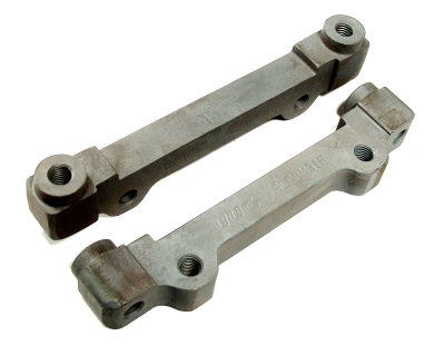

witajcie. Jestem w stanie zaoferować usługę dorabiania adapterów pod zaciski. Programuję i obsługuję CNC frezarkę. Jestem w stanie też sam pomierzyć co potrzeba, ewentualnie skorzystać z już dostępnej dokumentacji. Wykonałem już takie adaptery dla kolegi z innego forum (niemiecki zacisk, auto japońskie).
nie zwracajcie uwagi na śruby. Nie są to docelowe śruby
detale zostały wypiaskowane
PozDRo

w tym zacisku wymiar wewnątrz to 31mm, tak więc tarcza 30mm wejdzie na styk. Twoje tarcze są większe od tej na fotce (310x28).
Uzupełniam opis usługi
Dorabiam adaptery (element mocujący zacisk do zwrotnicy) nie dysponuję śrubami ale zastanawiam się też nad tym. Ja bym proponował śruby jakości 12,8. Do wykonania adaptera potrzebne mi są. Zwrotnica, zacisk, tarcza i klocki. Elementy te są potrzebne aby klocek względem tarczy leżał idealnie. Termin realizacji?? Myślę, że ok 2-3 tygodni od momęty dostania wyżej wymienionych elementów. Może i ktoś inny jest w stanie zaproponować termin krótszy. Ale u mnie liczy się precyzja. Na fotkach widać chyba, że elementy są dopasowane super. Mogę po otrzymaniu paczki dorobić detale z plastiku i wysłać ownerowi aby złożył sobie drugą stronę do kupy i potwierdzenił dobre wykonanie i spasowanie. To by było w cenie całej imprezy. Owner akceptuje wymiary, spasowanie i wykonujemy detale ze stali. Dodam jeszcze, że detale są projektowane w kompie po dokonaniu pomiarów celem jak najlepszego wykożystania materiału i wyeliminowania kantów (zaoblenia lepiej wytrzymują obciążenia). Cały detal składa się z łuków co widać na fotach.
Domyślam się, że termin realizacji może się niepodobać, ale ja to wykonuję jako "fuchę" i do tego całe wymiarowanie i rysowanie tego w kompie chwilę zajmuję. Poźniej zostaje wprowadzenie do maszyny programu i jazda. Na koniec piaskowanie co żeby łatwo było pomalować, no chyba, że ktoś sobie nie życzy.
Jak widać na tej fotce i pozostałych detal jest niesymetryczny (niech nikt się nie sugeruje, że coś jest krzywe). Takie wymogi musiał spełniać, żeby pasować do zestawu który mi przysłano.
Co by nie pisać do wszystkich PW. Moje GG to 7599977. Na GG podam dalsze namiary i tel kontaktowy...... Piszcie nawet jak niedostępny.
Elementy przezemnie wykonane będą JEDNOLITE. Czytałem w tym wątku o przypadku spawania takich rzeczy. CZERWONA KARTKA......Jak narazie adaptery na fotkach utrzymują ownera przy życiu, heheheh mam z nim stały kontakt, hamują całkiem ciężki samochód i kierowcę co lubi szybko pomykać.
p.s. jestem w stanie wykonać inne elementy z prawie każdego materiału - każdego rodzaju stal, alu, plastik, pleksi, drewno.
Nie ograniczajmy się tylko do hamulców
PozDRo
