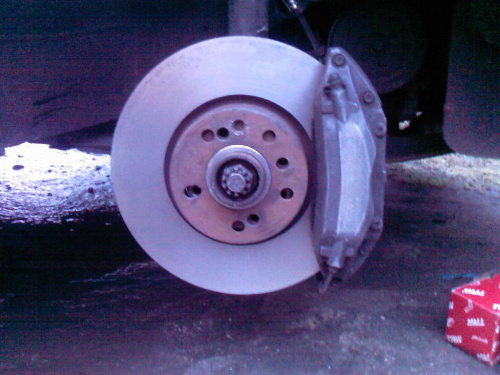

Czy klocek może nie obejmować całeś średnicy powierzchni ciernej ?
Stf
post Wed, 28 Oct 2009 - 00:33
Post #136
tylko jaki w tym sens ? Poza tym jeśli masz aż takie nadwymiary tarczy to rozumiem że z zew. strony klocek wychodzi poza tarczę dobre kilka mm...

NIe klocek leży idelanie na tarczy nic nie wystaje.
Tarcza to 288 mm a zacisk pochodzi z tarczy 305 mm - tyle że w orginalnej tarczy powierzchnia cierna jest na szerokość klocka a tu jest znacznie szersza.

CYTAT(MPS @ Wed, 28 Oct 2009 - 10:18) *
nie wiem ale moze cos zle nalozyles ten zacisk
bo przy przyjrzeniu sie jak to wyglada i gdzie jest gorna powierzchnia tloczkow to cos tu nie gra gorna powierzchnia tloczka wychodzi poza obreb tarczy wiec totalna kupa
sprawdz czy dobrze lezy zacisk
tak mam u siebie
