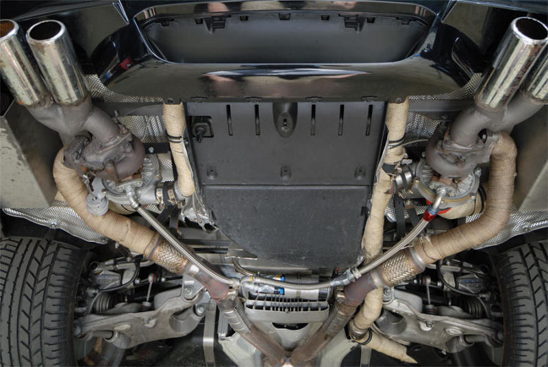

Jestem w posiadaniu 750 i chciałbym zastosować w niej sof turbo (na spalaniu nie zalezy-kit car) . Jestem w posiadaniu spreżarki k361 od MAN'a D2866LXF 370KM i teraz moje pytanie czy ona "wydoli" na te v12. Chodzi mi o doładowanie do 0.5 bar'a . Oczywiście inna pompa, wtryski 1/2 seria ( ile ma ccm? ) na każdy cylinder lub jeden a większy, oczywiście mbc, ic i te inne graty + ecumaster. Jeśli była by duża dziura zastosował bym dwa kompresory np. m62 ze sprzegłem, które by je odcinało gdy turbina wkręci sie na obroty. Kilka fotek:
Pozdrawiam, mile widziane pomysły i sugestie
Darek.

To turbo jeszcze ruchate jest?? Nie wygląda zdrowo. ph34r.gif IMO w v12 łatwiej byłoby zamontować dwie mniejsze turbosprężarki lub włąśnie jeden kompresor. To co masz to raczej może być problemowe. Jak siedziało w dużym MANie, gdzie pompowało od ok 1000rpm, to u ciebie byłaby wielka turbo dziura potem sekunda doładowania i do końca obrotów męczenie turbosprężarki. Jeżeli podchodzisz do sprawy na serio to poszukaj podobnych projektów ( nie wiem czy Szwedzi czegoś takiego nie skleili) i zastanów się raz jeszcze wink.gif
Javie
post Sun, 18 Jan 2009 - 17:43
Dołączył: Sat, 12 July 2008
Po pierwsze to zmniejsz fotki.
Po drugie turbosprężarka z ciężarówki to chory pomysł.
Po trzecie w 750 pod maską jest zajebiście mało miejsca i nie wiem co chcesz zdziałać jedną turbosprężarką.
Po czwarte w hameryce był taki projekt (albo i kilka tej samej firmy), poszukaj na bmw-sport, tam był gdzieś link.
Miało to to 2 turbiny i 2 intercoolery.
Po piąte nie wiem jak w E38, ale w E32 skrzynia tego raczej nie zniesie.

a więc tak jeśli chodzi o turbo od "dzieciołów" to jestem tego zdania że prawda maja inna charakterystyke, obroty itp ale czy to ma znaczenie przy doladowaniu rzedu 0,5. Jedynym problemem może się okazać właśnie ten lag... . A swoja droga Woytek13 wspominałeś cos o jednym kopresorze, od czego takiego "atoma" można skołować bo swoja droga on musiał by co nie co dmuchać chcac zaspokoić pragnienie 12 garów. A swoja droga jeśli chodzi o miejsce to jak sie popieści to i się turbo zmieści. Dzieki za link.

Nie znam się na kompresorach. Poszukaj map kompresorów i dobierz coś pod ten silnik. Albo poczekaj na kogoś mądrzejszego, kto da radę pomóc.

Panowie co do turbo z ciężarówki to chyba poważnie nie mówicie ja mam kkk27 i to jest od benzyny, mało tego była montowana w manie i mercedesie tak jak k26 k27 k28. Sprawdziłem to dokładnie nie w sieci tylko namacalnie i wiele takich przypadków jest k28 była montowana w ciągnikach ursus zetor czy coś takiego. K27 jest montowana w mercedesach AXOR jest tylko troszkę inna część gorąca niż w mojej. I tak bym mógł wymieniać , do tej 750 t dwie k26 by dały radę na pewno. Na marginesie to widziałem w warszawie e30 z b50 i miał dwie turbiny nie pod maską tylko w bagażniku, i wrażenie robi przeogromne jak to jeździ, tylko oczywiście było w manualu.

Nie słyszałem, żeby ktoś w Polandzie zrobił taką głupotę, nie masz zdjęć albo informacji czyje to dzieło?
Za to turbo z ciężarówki to swego czasu całkiem popularne rozwiązanie w Skandynawii i z pewnością lepiej działające niż turbo w bagażniku. Chyba nie trzeba pisać dlaczego turbo w bagażniku jest durne jak troki od kaleson. Podstawowe pojęcia: pojemność układu, temperatura i energia spalin.

Pogooglaj za M5 by Currency Motor Cars,widocznie oni tego nie wiedzą.

Tak może głupio zapytam, ale chyba łatwo uszkodzić te turbiny? (Woda, niskie temp)

Raz, że łatwo uszkodzić po wjeździe w kałuże etc, dwa że lag jest ogromny (przy tak dużych silnikach to nie jest takie denerwujące - nawet bez doładawania siedzi tam 500 Nm), w zasadzie nie ma żadnych zalet tego rozwiązania (w stosunku do konwecjonalnego turbo pod maską), oprócz tego że relatywnie łatwo to poprowadzić i zamontować gdy pod maską nie ma miejsca. Zapewne currency motor cars to wiedzą, ale zrobili tak bo nie umieli inaczej i w sumie dobrze - niejeden polski tuner chciał zrobić coś czego nie umiał i o efektach czasem czytujemy tu na forum (oby jak najrzadziej).

Najpierw zmien skrzynie na manual, bo z turbo przy kickdownie sie zabijesz

ciekawi mnie sprawa połączenia kompresora z turbo kompresor by dmychal zalóżmy do 4k, nastepnie w turbo jakis czujnik podciśnieniowy przez który zostało by włączone sprzęgło kompresora. Tu jest kilka opisów superchargers ciekawy też est M90 obsługuje on silniki od 3.0 do 5.7lZobaczylem na ebay'a stoja tak po 200$ .

Idz w twin turbo. O ile silnik jest w super kondycji! Sprawdz pompe oleju(nam zaczela padac). Zrob manuala ze skrzyni od m30.

Twin turbo wydaje się najrozsądniejszym wyjściem,skoro kolega chce sam zakładać.W BMW 850 ten sam silnik i spotyka się takie rozwiązanie-można pójść tą drogą.
P.S. Camil wytrzymują takie skrzynie z m30? W serii tam jest 450Nm,a po doładowaniu...

Serie wytrzymuja, ew getrag 265lub 262 dogleg i dzwon przerobic(i tak ma odkrecany). Moge taka zalatawic
