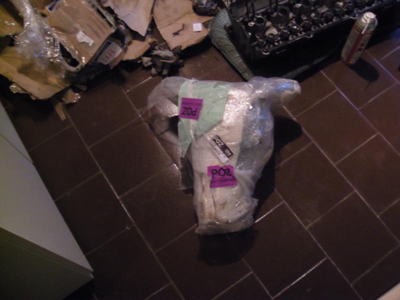

119. Żuraw w całej swojej okazałości
120. Silnik powoli wychodzi...
121.
122. Wyszedł!
123. Poszukiwanie łożyska
Zdjęć z montażu nie ma, ponieważ za bardzo się spieszyliśmy biggrin.gif .

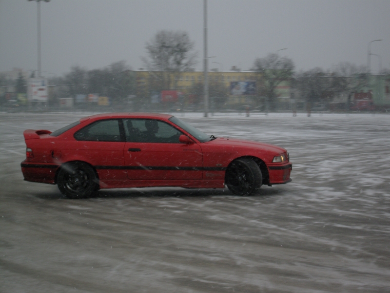

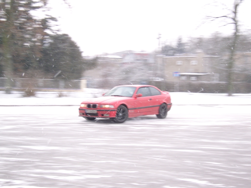

Dziś syn naciągnął mnie na trochę jeżdżenia. Z prawdziwym driftingiem miało to mało wspólnego, ale przynajmniej dobrze się bawiłem (od czegoś trzeba zacząć).
124.
125.
126.

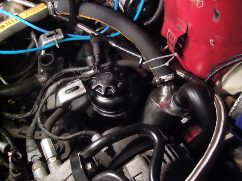

Zainstalowaliśmy oil catch can, pozbywając się tym samym seryjnego układu z separatorem oleju.
127.
128.
129.
130.

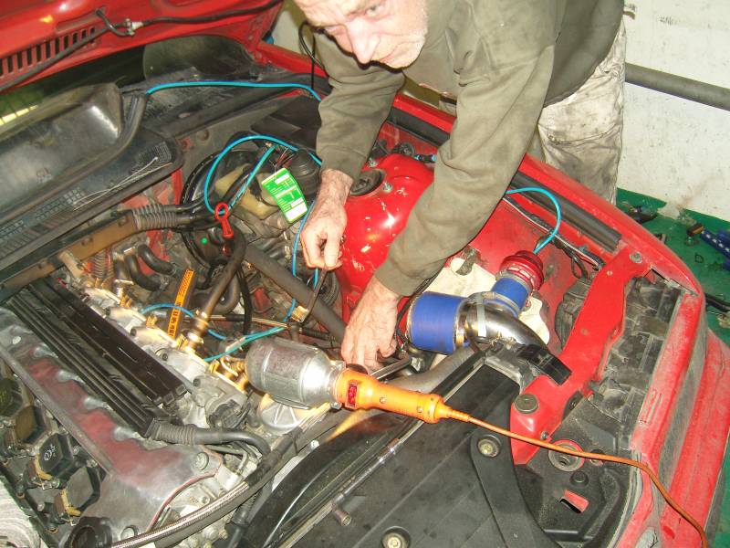

Z rzeczy związanych bezpośrednio z silnikiem mechaniczny napinacz łańcucha rozrządu został zastąpiony hydraulicznym odpowiednikiem pochodzącym z silnika S50B32. W międzyczasie wymieniliśmy także pompę sprzęgła na nową, gdyż stara przestała działać podczas jednego z powrotów z pracy do domu.
