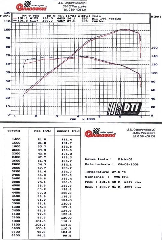

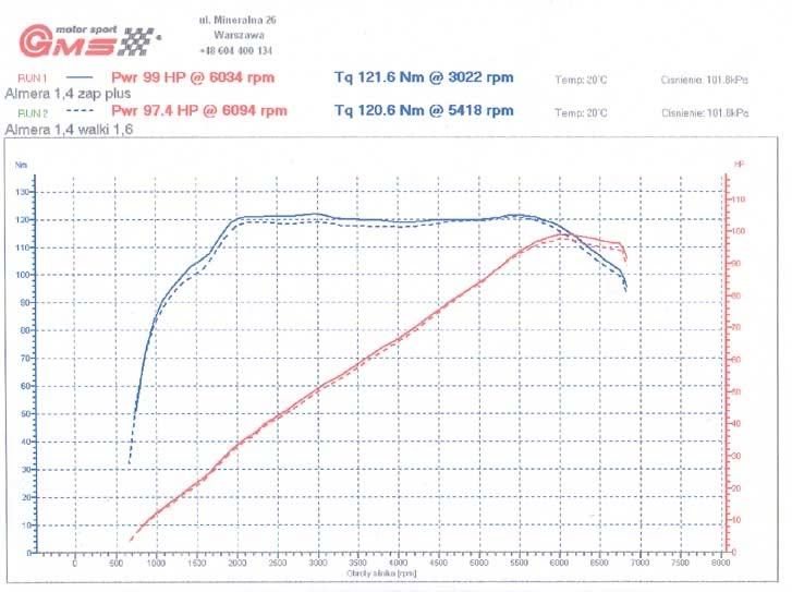

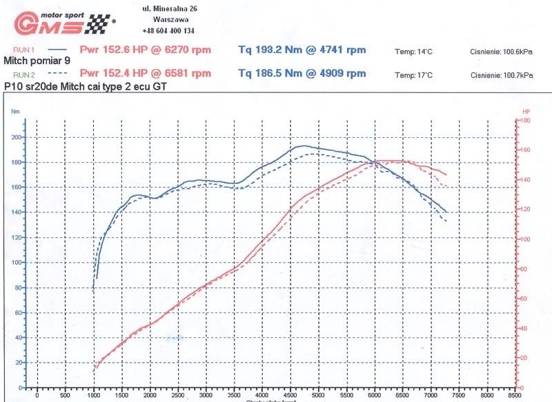

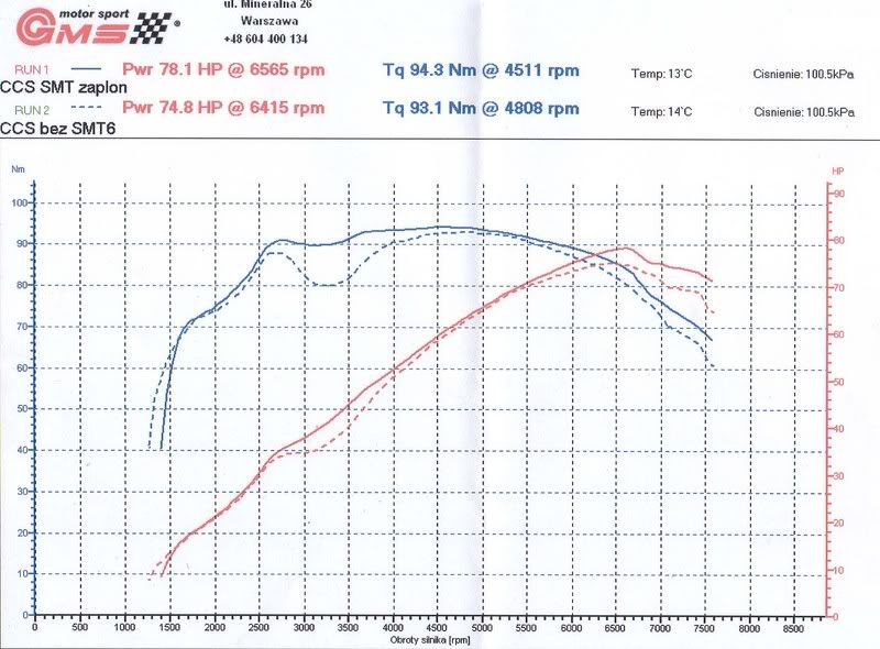

CYTAT("Rogalotti":1rliaffa)
Jako właściciel i użytkownik hamowni Dynomet musze Wam przyznać racje, faktycznie ta hamownia nie nadaje się do szukania konia mechanicznego bo to piękno które nam dają warunki w jakich sie wykonuje pomiar ma także swoje wady. Ale jeżeli ktoś mi mówi, że wjeżdża na pół dnia na hamownie żeby znaleźć 2-3km i 4-5Nm to faktycznie niech idzie najpierw do lekarza...
Często na maksa dopieszczam silniki o małej pojemności tzn 0,9-1,1L dla mnie powtarzalność i precyzją kolejnych pomiarów jest bardzo istotna, zwłaszcza jak się kręci rozrządem i zapłonem, wiec nie pisz że to są nie istotne wartości, proszę o to prosty przykład takich dromnych wartości ale jakże umilających jazdę wozem.
Skromne +3KM i 1Nm na plus:
