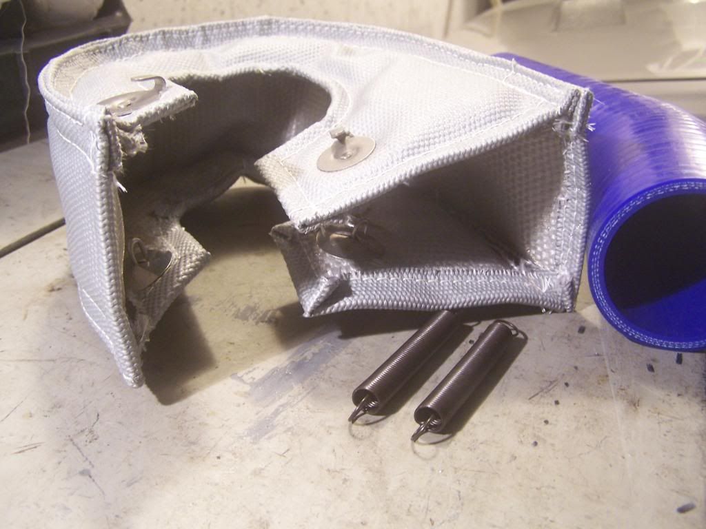

Najpierw turbo opuściło silnik, bo troszke luzy boczne moim zdaniem było za duże. Najpierw był pomysł żeby zrobić przy okazji hybryde(koło kompresji z td04 z WRX) ale odpusciłem temat i skonczyło sie tylko na homemade regeneracji turbo.
Przy okazji dopasowałem kocyk:

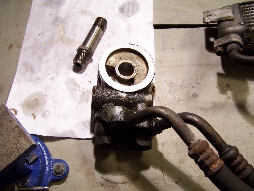

Priorytetem było jak najlepsze chłodzenie motorowni, bo nie od dzis wiadomo że wysoka temperatura to ich głowny wróg.
Trafiła sie fiatowska chłodnica oleju z termostatem w fajnej kasie.
Zdjecia przed odszczurzaniem:

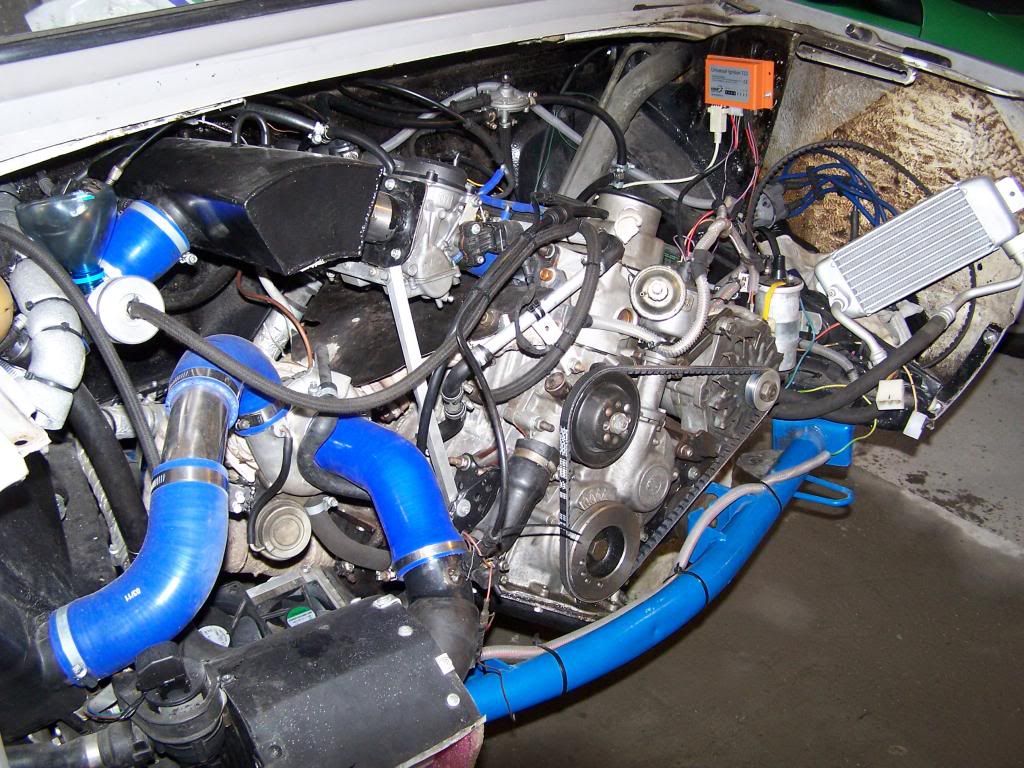

Jakieś tam foto silnika podczas zimowych prac:

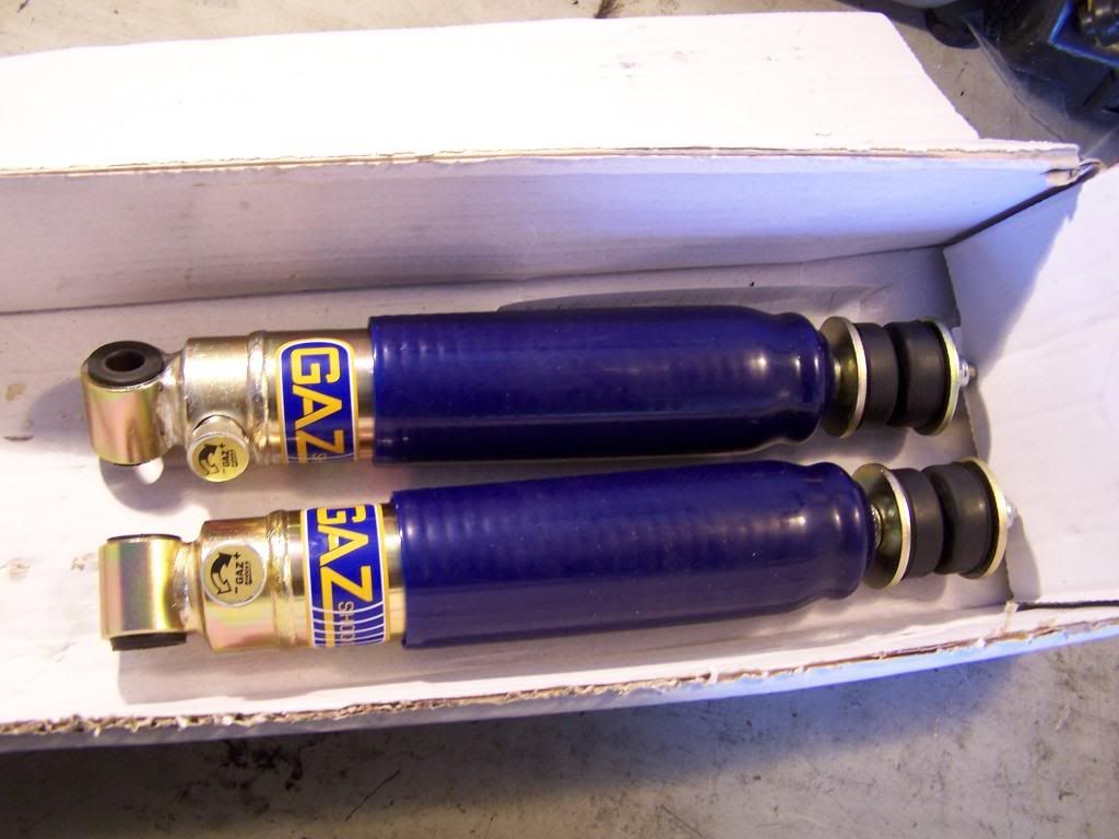

Ostatnie pare miesięcy upłyneło nad dalszym usprawnianiu całości, zmianach w nastawach zawieszenia, hamluców, strojeniu silnika pod wyższe doładowanie itp. itd.
Najpierw zająłem sie poprawieniem balansu sily hamowania, co pozwoliło wyelminować nadmierne grzanie tylnych hamulców:
Potem postanowiłem zdjąć troche masy nieresorowanej - niestety te stalowe dystanse ciągle są za ciezkie angry.gif
W międzyczasie na tył zostały zamontowane także regulowane GAZ Shocks

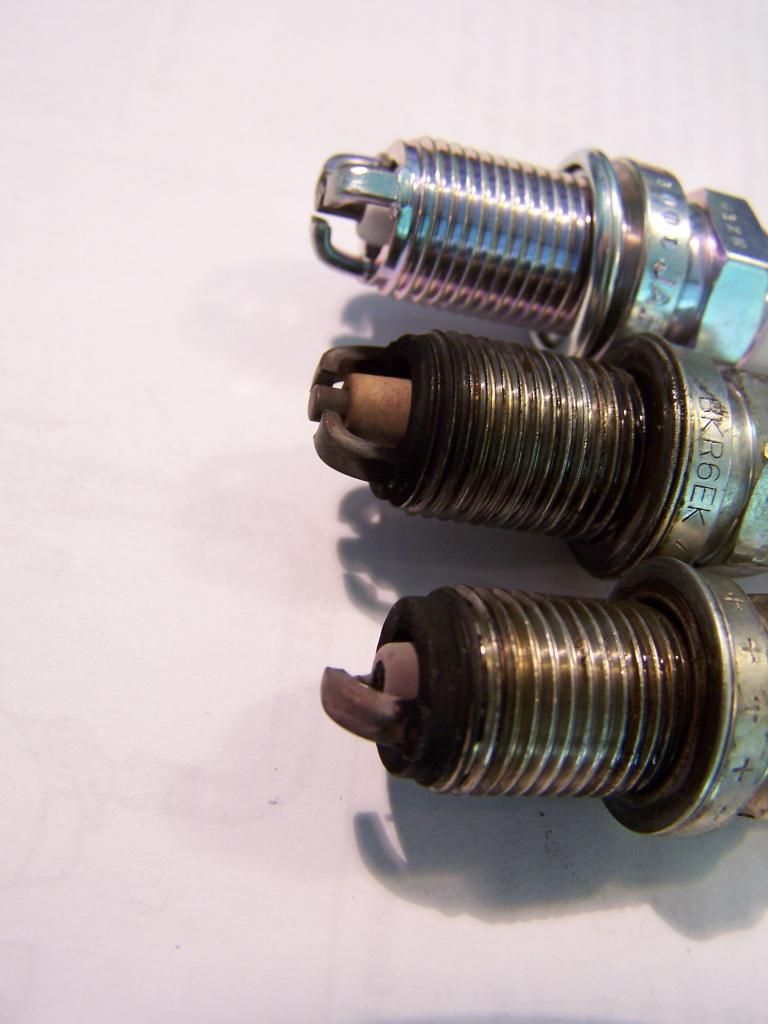

Po tych zabiegach nadeszła pora na zajęcie sie silnikiem. Doładowanie wzrosło do 1bara, po dostrojeniu afr i zapłonu skoda zaczęla jechać zdecydowanie przyjemniej. Po testach szybka kontrola świeć i mały szok. Denso irydowe IK22, wszystkie porcelany okopcone, a na jednej świecy porcelana obracała sie swobodnie w korpusie ohmy.gif
Swiece za 50zł sztuka, po przebiegu 1700km na śmietnik...
Szybka podmiana na stare NGK i auto odżyło - silnik zaczął pracowac rewelacyjnie, ale jak to zazwyczaj bywa, te rewelacje nie spodobały sie sprzegłu. Kamień śląski niestety nie wypalił angry.gif
Swiecie zmieniłem na troche zimniejsze ngk, trójelektrodowe, bez rezystora

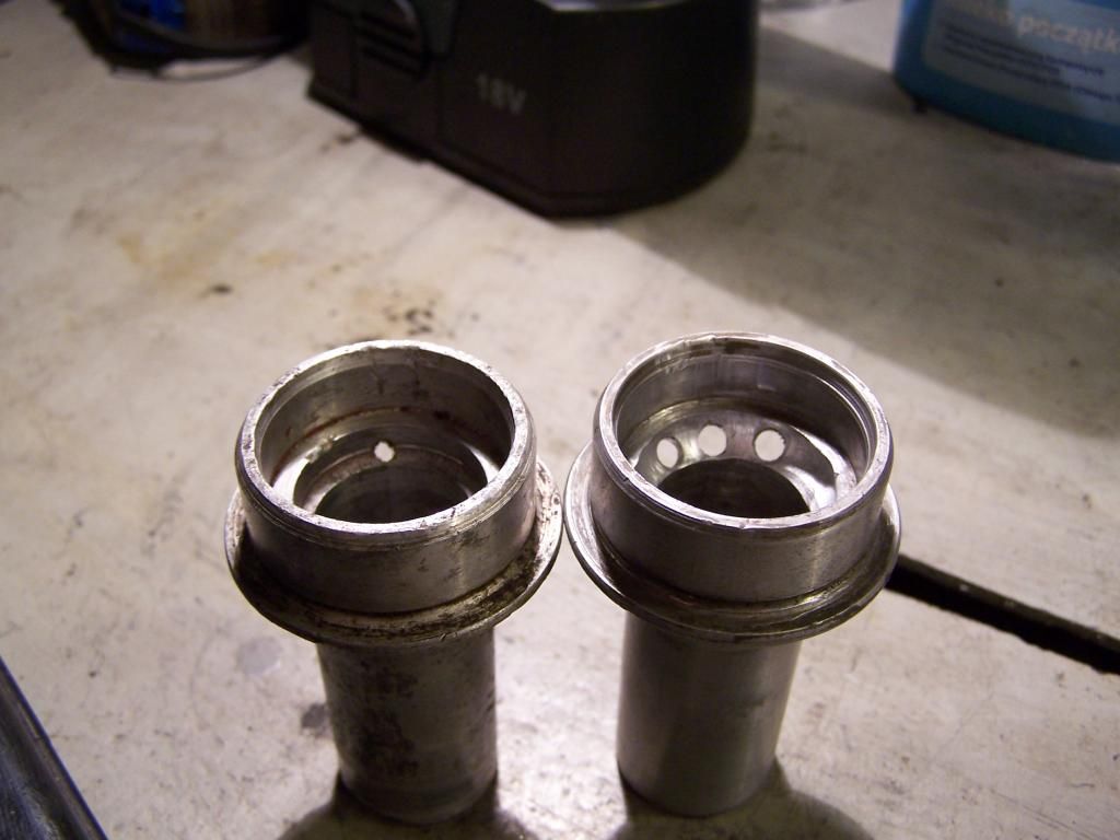

Okazało sie że okładzina kevlarova przy średnicy 190mm nie dała rady przeniesć tego niutona, a przeszkadzały jej też minimalne ilości oleju które puszczał uszczelniacz po stronie prevodovky.
Potrzebny był simmering 20x30x7x11. Szybki research w google i niestety w PL nie do dostania raczej. Szybka wycieczka do Mototechny w Karvinie i zakup od razu czterech sztuk
Przy okazji modyfikacja spływu ewentualnego wycieku oleju za simmeringiem
