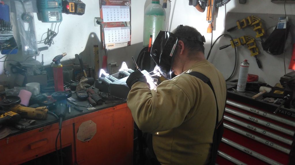

Ogólnie alu lubi pękać, a im większa rónica w grubości tym większa tendencja do tego.
Jeśli spawałeś tigiem to skieruj uchwyt bardziej w stronę grubszego materiału, aby lepiej go rozgrzać.

Tomek poprawił swoją robotę aby już nie pękło:
